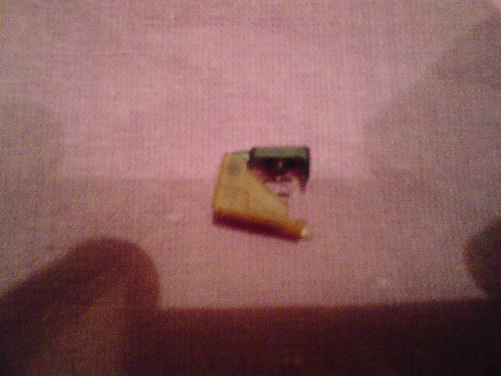

Вобщем снял я эти мозги помыл очистителем карбюратора, посушил и поставил! Грязи было много, чёрной-чёрной! После проехался попробовал, стало лучше, мягче стала переключать, но не на много, коробка стала дольше тянуть передачи, но не сильно! Только вот когда приехал в гараж обнаружил на полу вот эту деталюшку из мозгов коробки!
Теперь хочу узнать откуда она выпала и для чего она нужна, какая у неё функция? Вобщем коробка просто и без неё работает не хуже чем раньше!
