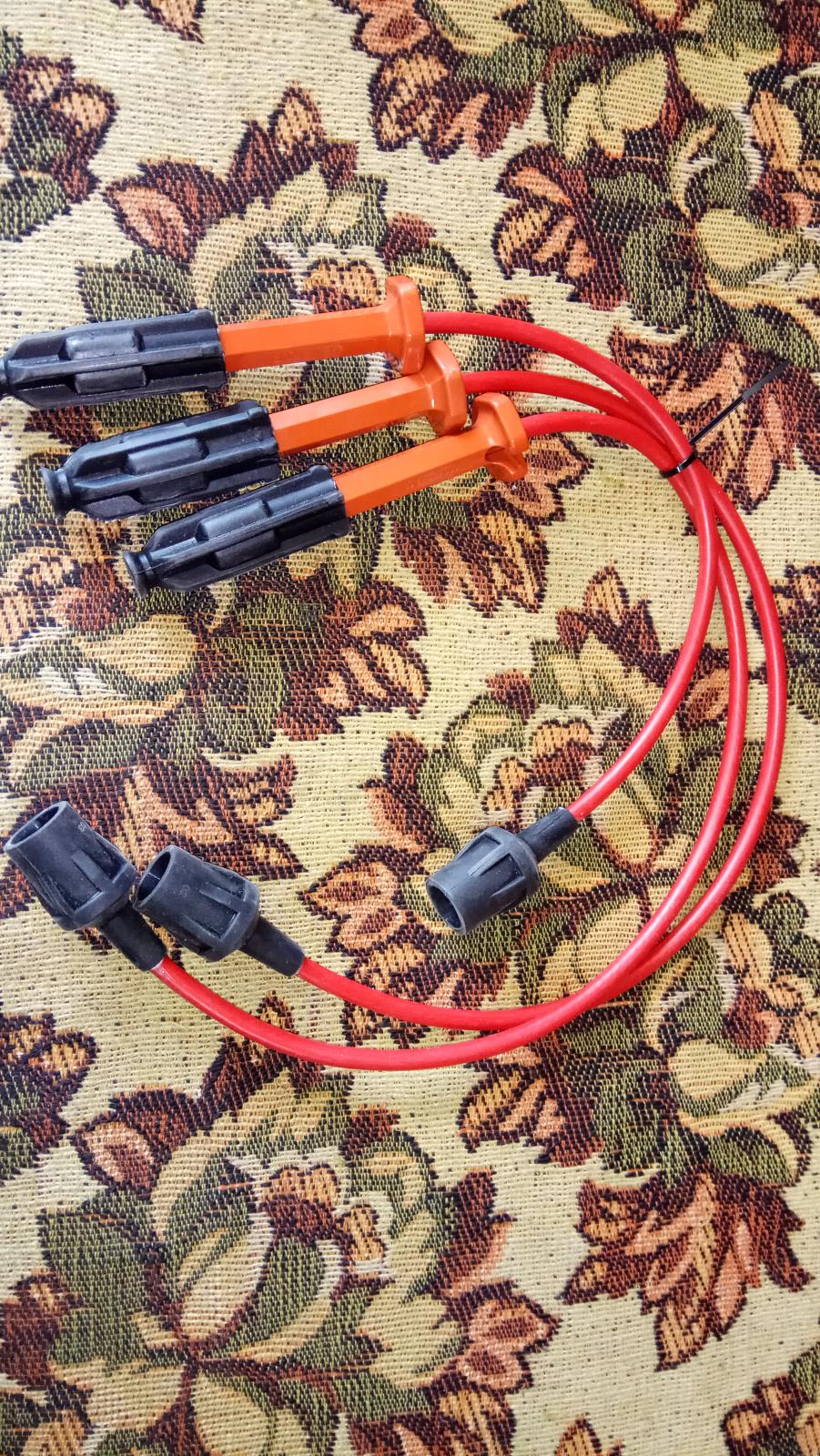

Да, разбираются оригинальные комплекты, нужно купить хороший вв провод. Жаль в отчёте картинки удалили, надо будет заняться, перезалить.
Нее, это не те провода, это фуфло, мне на 102й мотор надо а это вроде на 110 или 111 ?

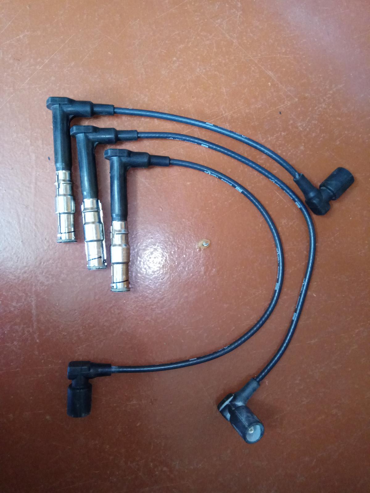

Из не оригинала это самые сносные, и это на 104 мотор. Я когда у меня был 102 мотор покупал хьюко, но продавались только комплект из 6 проводов на 103, два лишних и оказались, качество у них очень даже ничего

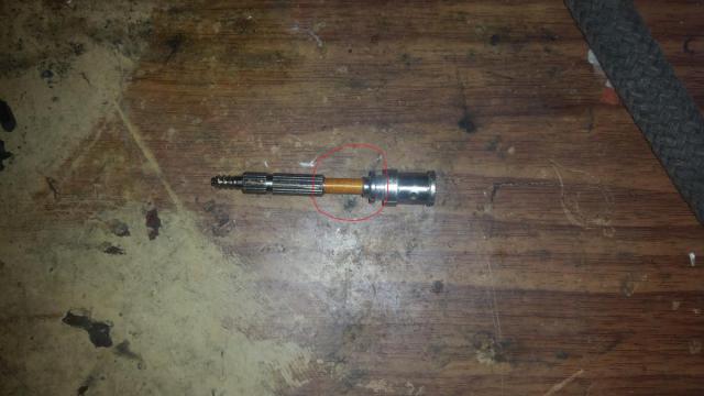

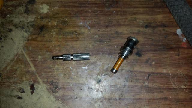

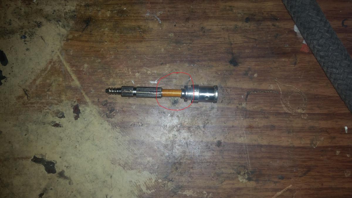

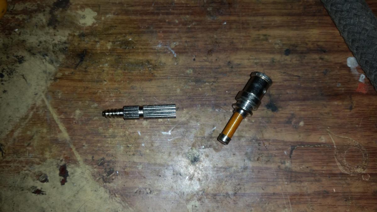

Я купил БРЕМИ провода, вроде норм, но самое главное в отличии от других есть плюс, у них из наконечников провода с обжимкой выкручиваются, в отличии от других где они просто обжаты и туда их обратно не засунешь по правильному, а тут можно выкрутить поставить новый провод и запаять обратно, только вот нашёл интересную херобару что это такое може ткто-то знает внутри наконечника который садиться на свечу увидел вот такую штуку когда его распилил полностью для эксперимента, кто знает ???
Есть идея что сопротивление, но обыно его ставят в бегунок, тут оно нафига, получается если делать наконечники не родные то спротивления не будет, не будет ли от этого негативных последствий для системы зажигания ?
