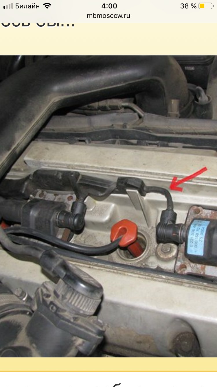

Приветствую! Подскажите номер короба для косы в клапанной крышки м104

никакого короба там нет
есть два держателя A1041592640 как правило всегда сломаны

Провод на катушку где красная стрелочка из короба же выходит

отдельно не бывает, идет только на новой проводке и не съемный с неё, это резинка
