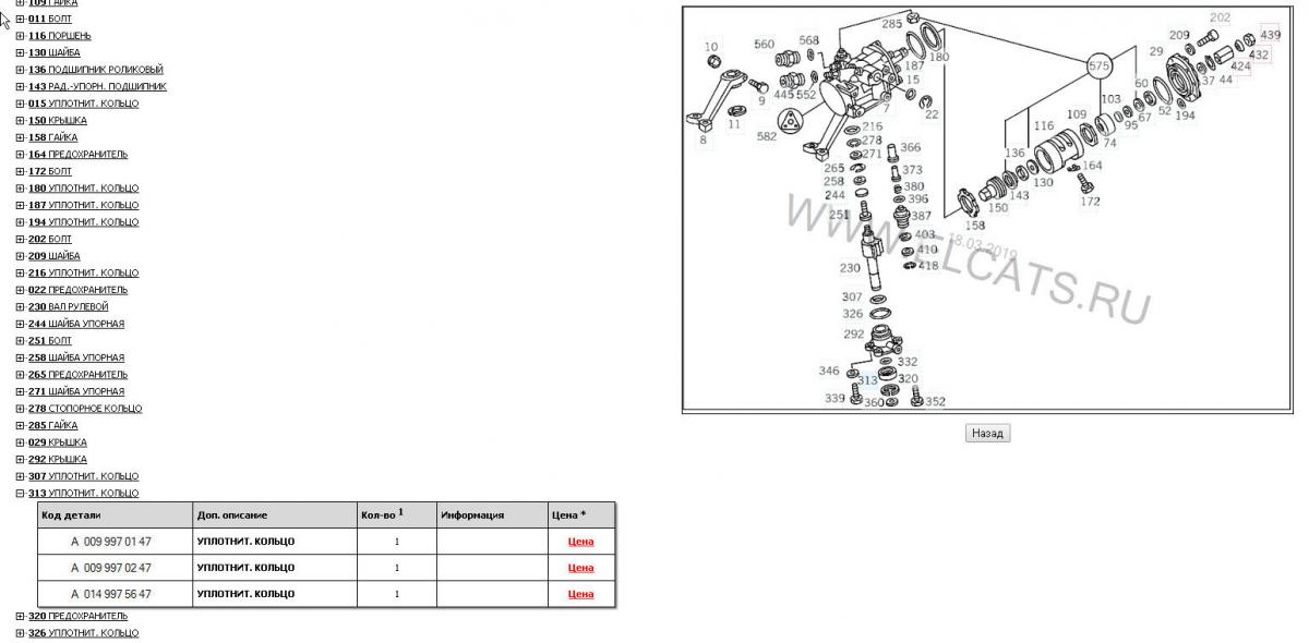

Он вообще то не течет а сопливит потихоньку. И очень давно без прогрессии. Заливаю по 50-100гр периодически. Но хочу исправить это дело. Сейчас пробил на elcats:
позиции кажется 313 и 37. Если не верно-исправьте.Только цены. Размеры искать надо.

Прочел. Febi это не оригинал. У нас есть этот набор и ещё оригинальный набор с ценой в 2 раза дороже. Регулировать ничего не надо.Люфта нет, все работает. Мне нужно тупо поменять два сальника. На картинке указаны позиции.Если они верны,то я не угадал только с нижним. Позиция 313.

Значит повезло. Я в такой узел не рискну ставить Феби. И ещё: позиции 307 и 326 это по нижнему сальнику. У меня сопливит верхний. Просто меняю оба заодно.
По поводу правильности не спорю.Но если все работает штатно: зачем что-то регулировать?Позиции верны? 37 и 313?

как минимум 194 52 и 37.

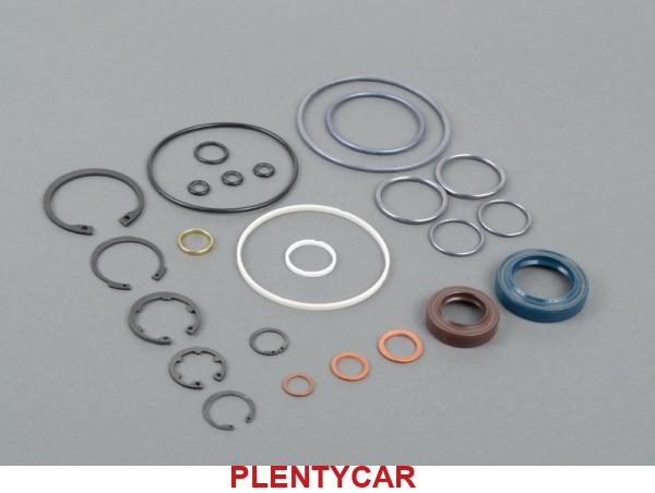

Спасибо,но фото и у меня есть. Размерчики нужны. Я тут подумал:буду менять на нижнем сальник и два колечка на крышке а на верхнем сальник ,два маленьких колечка по бокам,большое кольцо и кажется внутри ещё одно кольцо на крышке. По поводу пластиковых колец не понятно где стоят.Если внутри-однозначно разбирать не буду.

Эти два белых кольца пластиковых держат давление, разделяя редуктор на высокое и низкое давление. Если они не держат то замена ваших двух сальников не поможет, деньги на ветер. У меня верхний сальник сапливил, тоже заменил и через неделю побежало.

без разницы какой фирмы комплект. мне и оригинал, и милле и феби и лемф приворзили. ещё раз повотряю - во всех без исключения лежат оригинальные комплектующие. по крайней мере на сальниках чётко читаются оригинальные номера.
