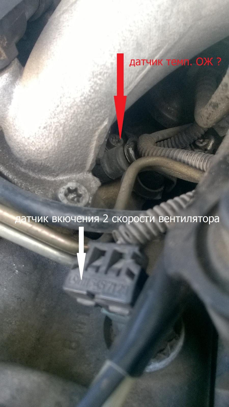

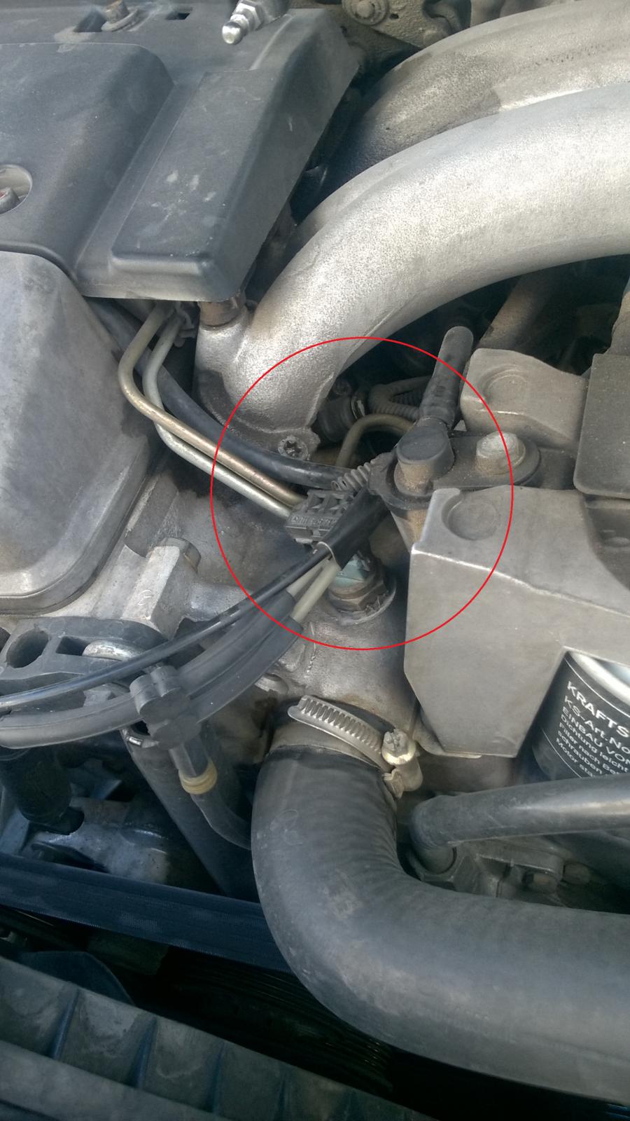

Вроде нашел. Чувствую, нужно будет коллектор снимать)) 606 мотор.... вечная засада.

Датчик температуры ОЖ для приборки на дизельных моторах стоит подальше --- в р-не 4илиндра. (Если не наколхожен), то от него на приборку отходит зеленый провод.
На ряде моторов он двухпиновый, совмещает 2 термодатчика --- на приборку и на блок накала свечей.

Спасибо. То, что я принял за датчик ОЖ это свеча накала).
Однозначно нужно снимать коллектор)...
