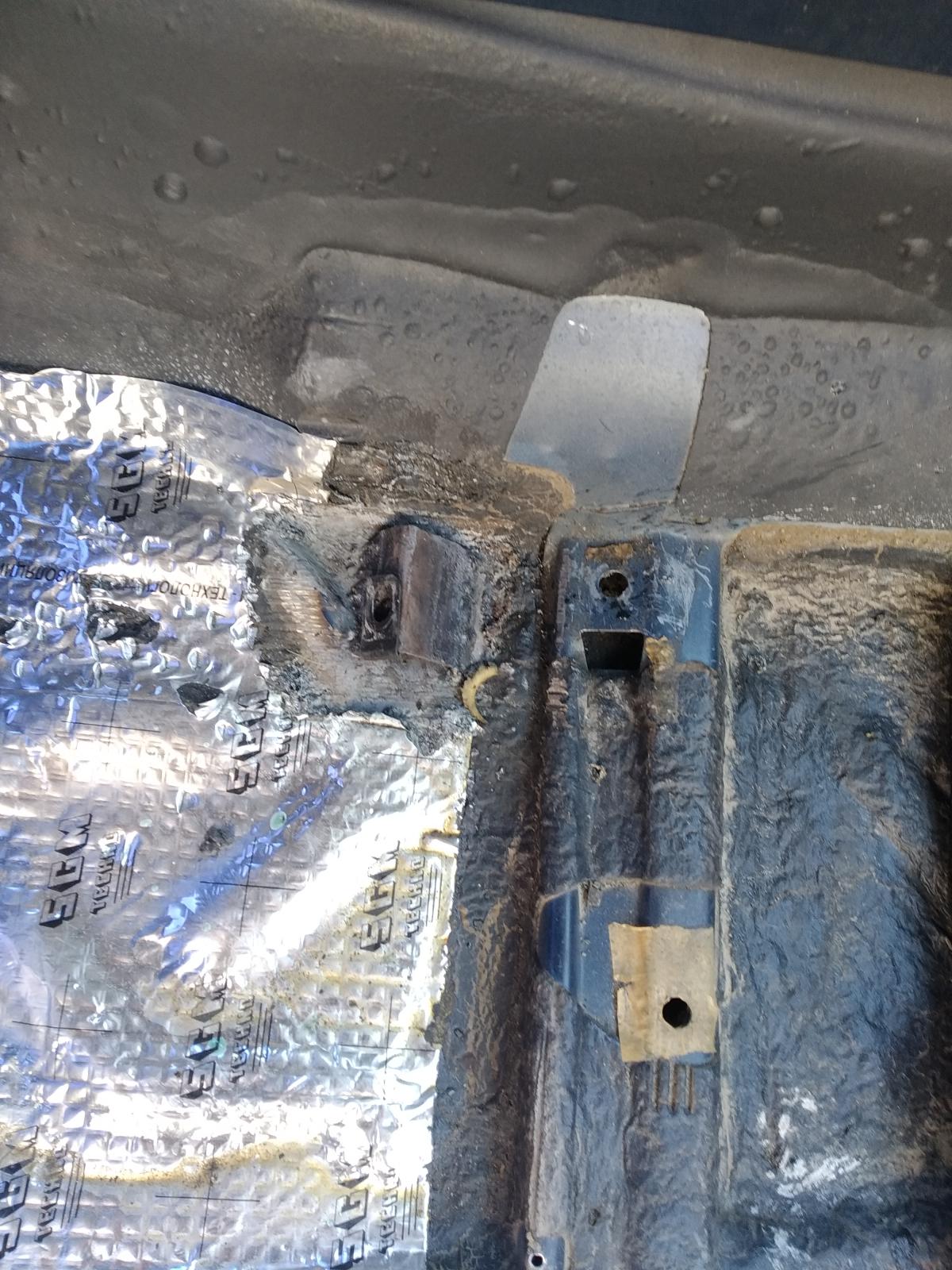

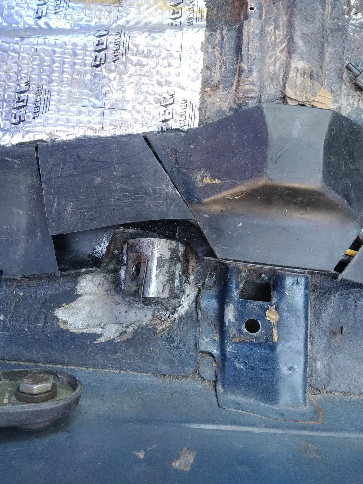

Болгарка вне понадобилась. Все делалось по месту. Лыжи длиннее, чем у 124. Само сидение уже. Подлокотник вставлен от 124. Особых сложностей не наблюдалось. Единственно что фишки от 208 к 124 не подходят и замки ремней безопасности штатные от 124 пришлось поменять на 208.IMG_20190403_120834.jpg IMG_20190403_120837.jpg IMG_20190403_120837.jpg IMG_20190403_120840.jpg IMG_20190403_120843.jpg IMG_20190403_120846.jpg IMG_20190403_123856.jpg IMG_20190403_123907.jpg

Безопасность серьёзно снизилась при таком изменении креплений.  :sad2:

Сравните свои крепления и заводскую конструкцию. При лобовом столкновении их оторвёт вместе с креслами.

Лобового столкновения как- бы не планирую. А крепёж для сидений усиленный (двойной шов ,ну и всё такое).
