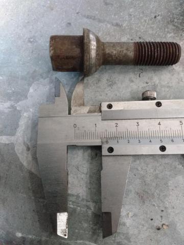

Имеются в наличии  диски с w210 R15(диски оригинал). Вопрос - какие болты идут под них сфера или конус, был на нескольких шиномонтажах и пришел в ужас от советов и ответов. На одном сказали что болты под конус(скорее не правы, т.к. я склоняюсь к тому что там сфера), на другом сказали что там сфера и у них есть но короткие, а на вопрос сколько витков должны закручиваться(торчать из тела диска) ответили что 3-5 витков достаточно(мне кажется это бред)  на третьем шиномонтаже сказали, ставь любые, а на последнем сказали сфера и торчать должны из тела диска миллиметров 12 где-то, но у них нет болтов. Объездил весь город - конус есть, а вот под сферу нет нигде, под заказ ждать до 3-х недель. Может кто подскажет правильные болты, а еще лучше номерок кинет - буду очень благодарен.Диски как на фото.

если диск имеет ориг номер, то сфера, однозначно, и вылет болта до 15 мм от плоскости диска., шляпа может быть длиннее

Феби - бельштайн 15655  такими я такие диски ставлю на свое авто

Сфера 100%

Болты сфера это 100% и закручиваться они в ступицу должны порядка 7ми оборотов всё что меньше не айс

Толщина тормозного диска на ступице обычно 5мм и толщина ступицы 10мм, шаг резьбы 1.5мм.
То есть за плоскостью колеса болт должен торчать чуть больше чем на 15мм.
