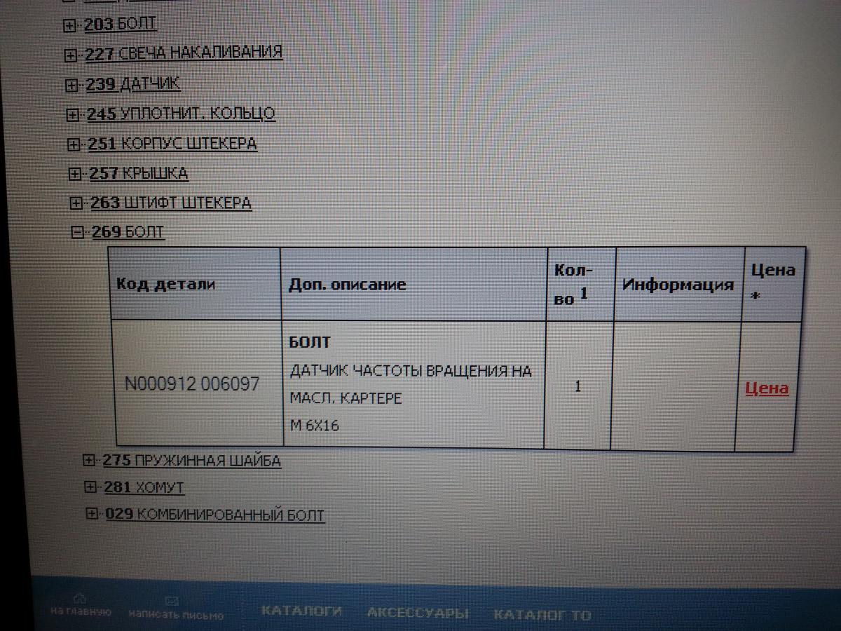

Да вроде там не сложно,главное правильную найти,вычистить посадочное и затукать ее туда.
Гляну вечером в книжки свои,вроде как я эту процедуру видел.
  • Алесей 123 это нравится
Ну и рабочая буханочка!
