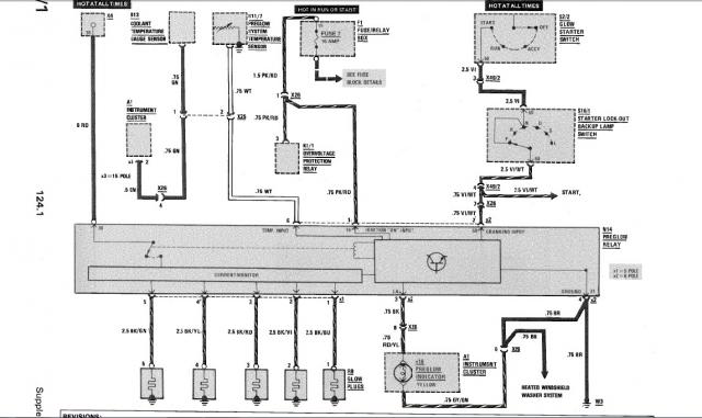

#7 ОФФЛАЙН   MakTM
MakTM
  • Cообщений: 237
  • Город:Ростовская Обл.
    W124/124.023
Отправлено 06 April 2019 - 17:40
Снял реле, контакты в отличном состоянии, на всякий случай все почистил, собрал. Ждём утра)
утро доброе было?)
какие изменения?
Я так подумал - сигнал на отключение реле накала даёт датчик температуры ОЖ. Стрелка его тоже подглючивает.
у меня есть схема, но а/м 90-го года, понимаю, что может отличаться, но все-же: на данной схеме два разных датчика температуры: один для двс, второй для реле подогрева свечей накала. Может и у Вас так-же, найду более свежую схему отпишусь.
Если есть возможность поставьте подменное реле, для чистоты эксперимента.
