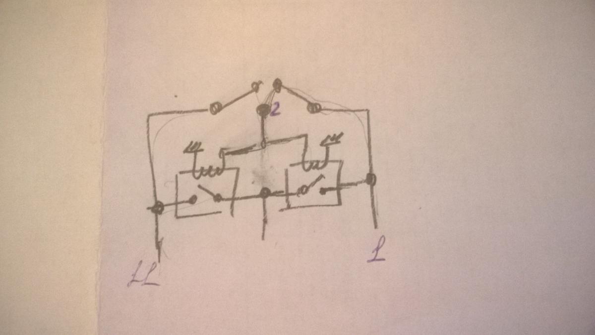

Господа, помогите схемкой, не могу сообразить как подключить реле на дальний свет и моргание. И так и так кручу 2 реле, все время получается, что при включении одного включается и второе....
11 клемма на моргание, 1 клемма на дальний. При замыкании любого контакта все равно подается питание на второе реле....

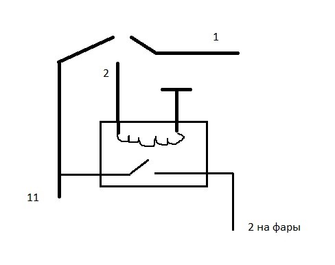

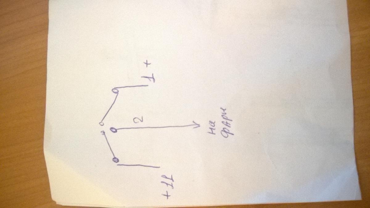

Так, подумал, подумал... нарисовал такую схему:
при включении зажигания, на 11 ножке всегда есть +. Пусть он идёт через реле на фары. Провод со второй ножки разрезаем и от фар к реле, а первую часть на питание реле. Когда включаем габариты и ближний свет, появляется + на 1 ножке. Подрулевым щелкаем и замыкается реле и горит дальний.
Моргание - щелкаем подрулевым и с 11 ножки идёт + на фары. Предохранитель №2 будет доп. предохранителем на дальний свет на обе фары. (Делаем запись в блоке предов)) Или отдельный плюс притянуть и пред поставить, поставить, взяв питание до 2 преда.. а зачем....)
Вроде всё правильно?))

#3 ОФФЛАЙН   Алёхин 911

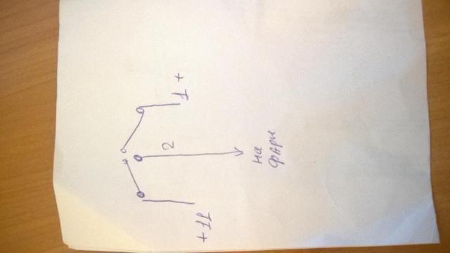

я думаю,постоянный дальний трогать не надо.цепь моргалки разорвать и пустить через реле.
попробую дорисовать на штат схеме

Отправлено 04 April 2019 - 22:26
Так.. я, вроде, так и нарисовал)... Только всё равно получается и моргание, и дальний через реле. Только постоянный дальний будет уже просто сигнальным проводом для питания реле.
А... ну я разорвал уже общий провод идущий на фары. По другому, по-моему, никак...

Отправлено 04 April 2019 - 22:40
Схему в студию.я нарисую как сделать.

#6 ОФФЛАЙН   Алёхин 911
Алёхин 911
  • Cообщений: 1164
  • Город:МО Одинцово
    w124 111.960
Отправлено 04 April 2019 - 23:24
почти.но питать постоянный дальний с 15 кл ЗЗ ,наверное,не стоит.

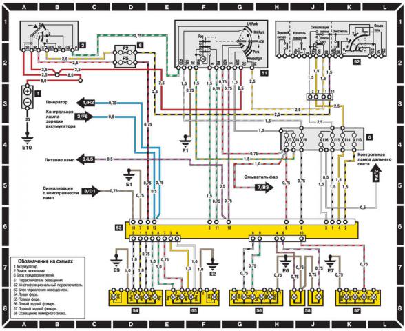

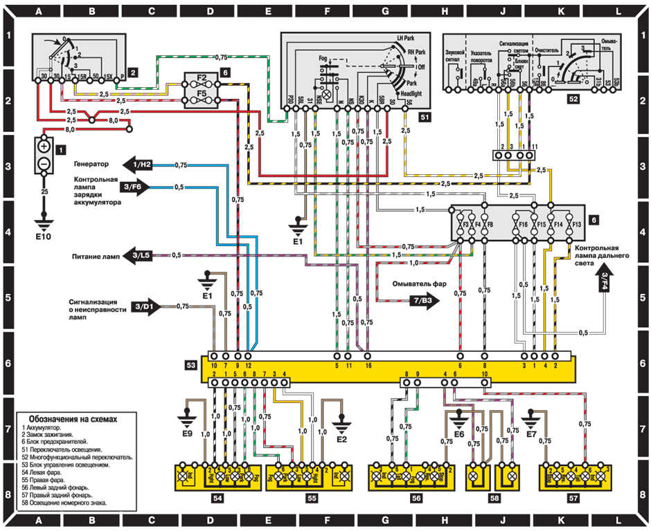

Схема.
Контакт реле надо подключить к постоянному +12 В, кл.30 без предохранителя.
Ну, можно и от 30 Хотя от 15 (11) запитано моргание штатно, почему бы и постоянный дальний отсюда не взять?... Если от 30 запитывать, то будет всегда под питанием, а если от 15, то только при повороте ключа, как и штатно?

#9 ОФФЛАЙН   krosha
krosha
  • Cообщений: 3126
  • Город:Москва, ВАО
    201.029
Отправлено 05 April 2019 - 08:47
Запитывание контакта реле от 15R создает избыточную коммутацию и бессмысленно нагружает контакты замка зажигания. То, что на контакте постоянный плюс - ничему не мешает, т.к. управляет контактом только обмотка, а обмотка следует штатной логике включения. Цепь контактов защищена штатными предохранителями ламп.

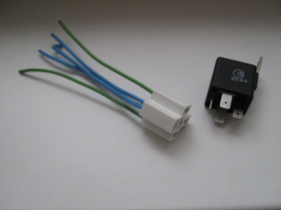

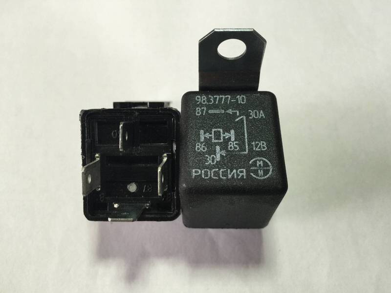

Да уже собрал всё... там все очень просто. Покупаем любое ВАЗовское реле на 12 вольт, 30 ампер и маму для него за 100 рублей (на фото мама 5-ти проводная, для 5 штырькового реле, нам хватит 4-х):

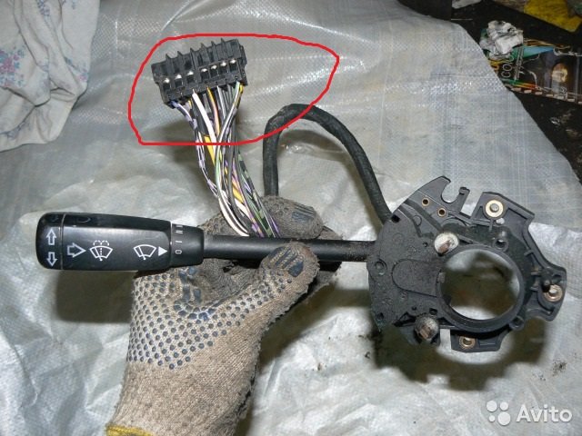

В жгуте подрулевого находим белый провод. Он там один. (Не путать с бело-желтым!!) Фото из инета, просто для примера. Разьемы могут быть разные, это не имеет значения. Я резал прим. посередине, чтобы реле закрепить было удобнее.
Режем. Тот конец, который идет от подрулевого подсоединяем к катушке реле, контакт № 85 (это + катушки), а который идёт на разъёмы, подсоединяем к силовому контакту реле контакт № 87 (это + на фары).
Минус на катушку реле берём от любого винта на корпусе под торпедо и подсоединяем на контакт № 86 - можно проводом 0,75 мм2. Плюс на силовой контакт реле берём от 30 клеммы, например, замка зажигания, контакт № 30. Это толстый красный провод 2,5 мм. ПЛЮС ПОДСОЕДИНЯЕМ ПРОВОДОМ НЕ МЕНЕЕ 1.5 мм2, А ЛУЧШЕ 2,5 мм2. По нему пойдёт прим. 12 ампер.

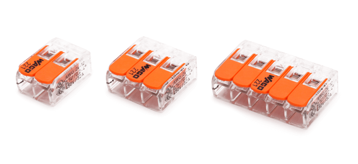

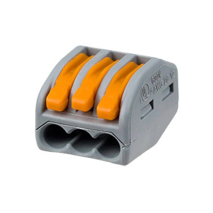

Чтобы можно было потом снять этот жгут проводов без отпаивания и откручивания проводов, я подсоединил контакты 30 (силовой +) и 86 (минус обмотки реле) через Ваговские зажимы. Выдерживают до 30 ампер. Так, что, если даже в 2 раза завысили, все равно хватит).
Мне больше нравятся такие зажимы, но их не было под рукой)
