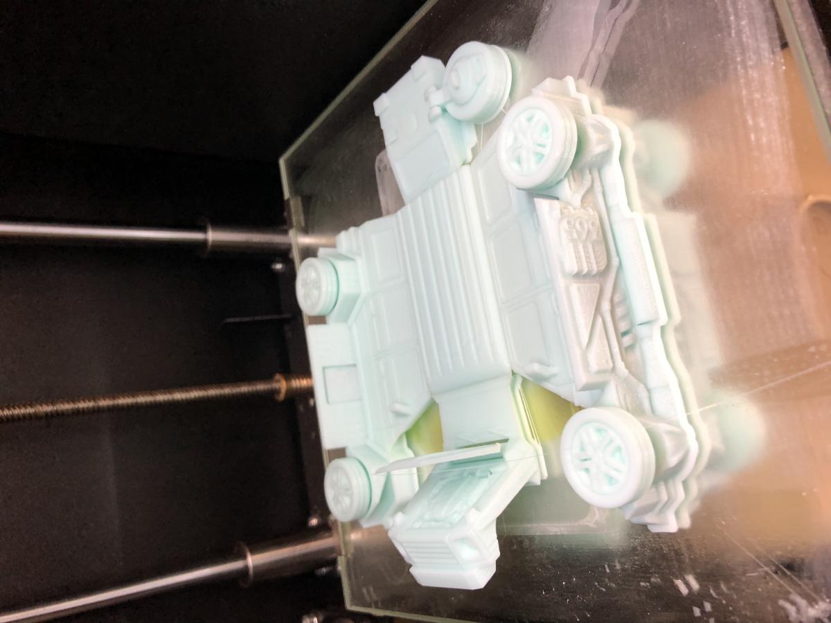

Распечатал Гелика на 3д принтере

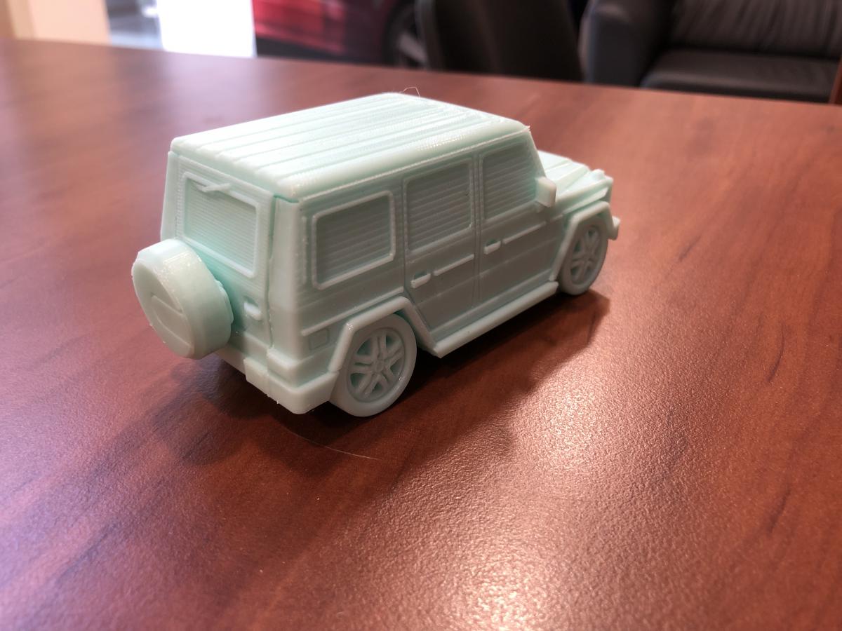

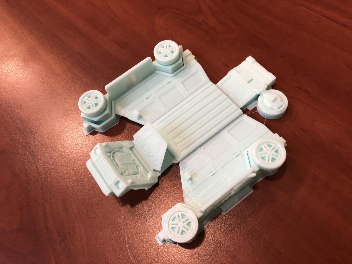

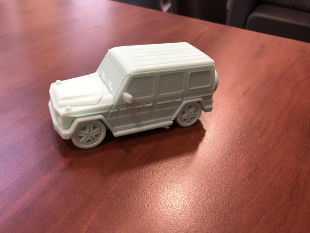

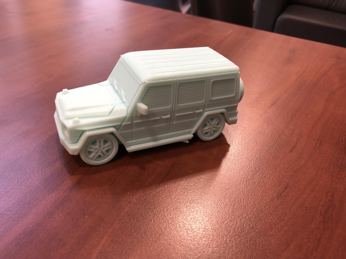

Вчера друг прислал 3д модель Гелика))., решил распечатать ., почему то Бирюзовый цвет мне показался самое то)))
Новые технологии вошли в нашу жизнь))., теперь если что то надо., можно просто распечатать))..

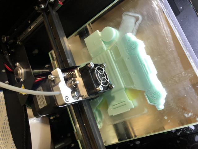

Что за материал? Хрупкий/пластичный/твердый/мягкий? Чем клеится, как обрабатывается, похож ли по свойствам на другие привычные пластики?
Странная технология - печатать развертку. А почему не сразу весь?
Видел распечатанный подшипник. Крутится! Чудесааа...

Что за материал? Хрупкий/пластичный/твердый/мягкий? Чем клеится, как обрабатывается, похож ли по свойствам на другие привычные пластики? Странная технология - печатать развертку. А почему не сразу весь? Видел распечатанный подшипник. Крутится! Чудесааа...
На самом деле видов пластика не так уж и много
Конкретно этот, которым распечатан Гелик, это PLA - он твердый, и крепкий, плохо обрабатывается, или шкурится .., я напечатал им, потому что катушка такого прикольного бирюзового цвета, только PLA у меня есть..)
Второй вариант ABS - этот пластик более пластичный, хорошо обрабатывается.., удобно срезать ножом буртики или шкурить.., если печатать белым, то риски после шкурки фактически не видно.., лежит у меня белая катушка., но белый Гелик это банально)))...
Есть варианты на тему пластичных материалов., например пластик "Ватсон"., параметры печати задаются как для ABS., температурный режим тот же.., но при этом "Ватсон" обладает хорошей пластичностью..., я приведу ниже примеры..).., у меня катушка Ватсона ярко зеленого цвета., например печатать искуственные цветы., стебли например хорошо)., гнеться но не ломается ..
Все пластики можно купить почти в любом цвете., и выбираются в зависимости от цели и фактуры модели.., все по сути аналоги всех тех материалов, с которыми мы постоянно сталкиваемся в повседневной жизни..,

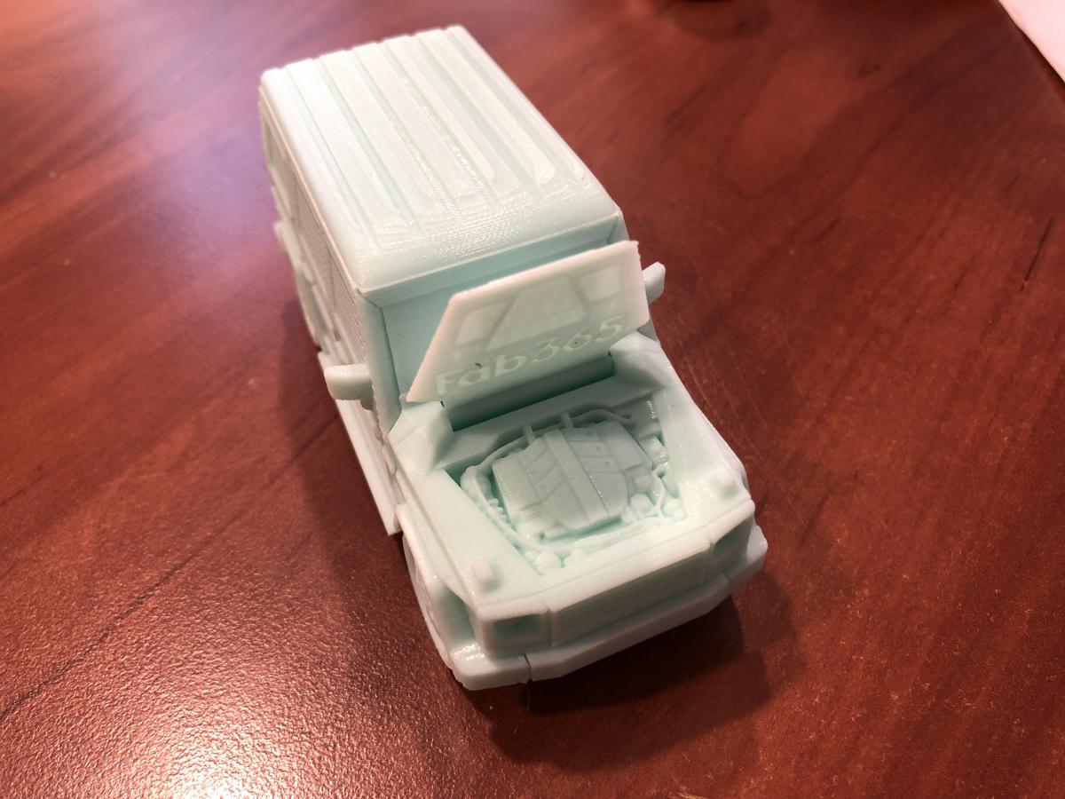

По поваду развернутой формы Гелика, это покупная 3д модель, есть компании (не в России естественно) где разрабатывают различные 3д модели, например самолеты. Сидит штат инжинеров и моделят., потом самолет добавляют в каталог и его можно купить.., переводим деньги, они высылают файл., слайсим и распечатываем самолет., ставим мотор., и летаем)).., вообще авиамоделирование это отдельная тема., сейчас никто уже помоему не делает из папьемоше как в авиакружках 80х-90х.., сейчас все печатают на принтерах..
Так вод модель Гелика покупная, в развертнке она отчасти из за детализации, и для того чтоб все открывалось я думаю).., ну и чтоб не просто напечатал, а еще и собрал..)
Склеил обычным клеем для пластика) за пару минут

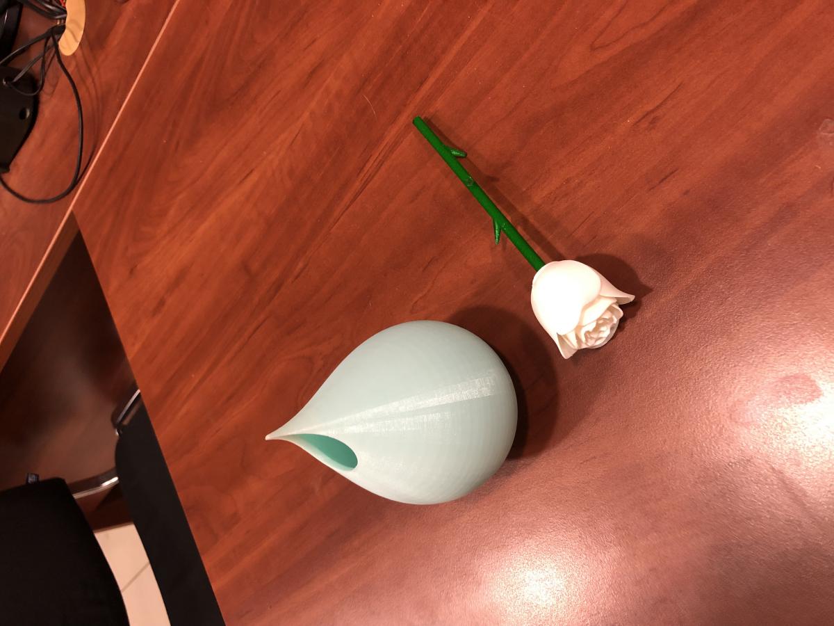

ВАЗа - это PLA
Бутон розы это ABS
Стебель розы это Ватсон - гнётся в руках
Детишкам печатал

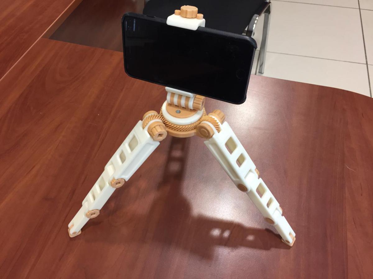

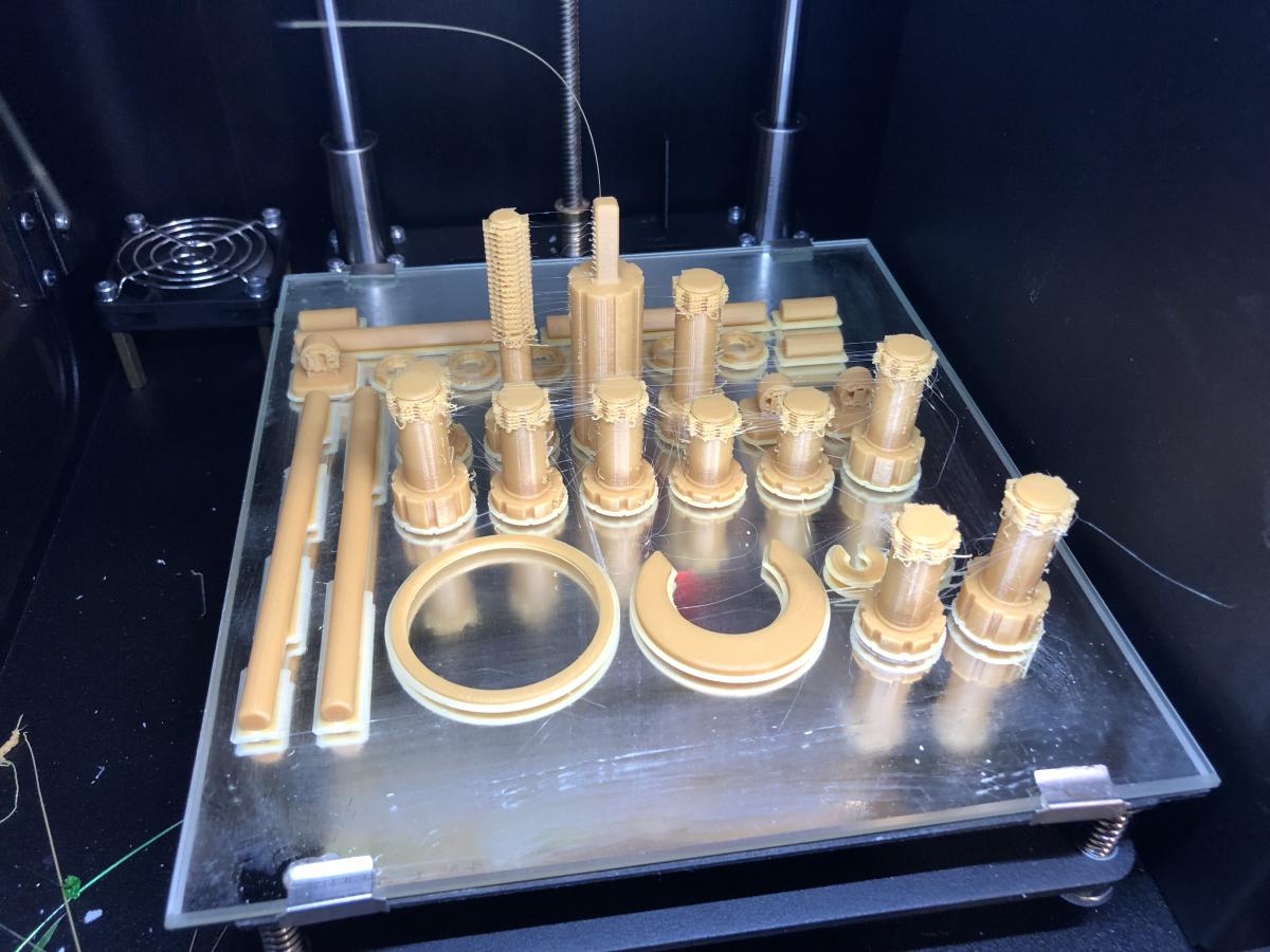

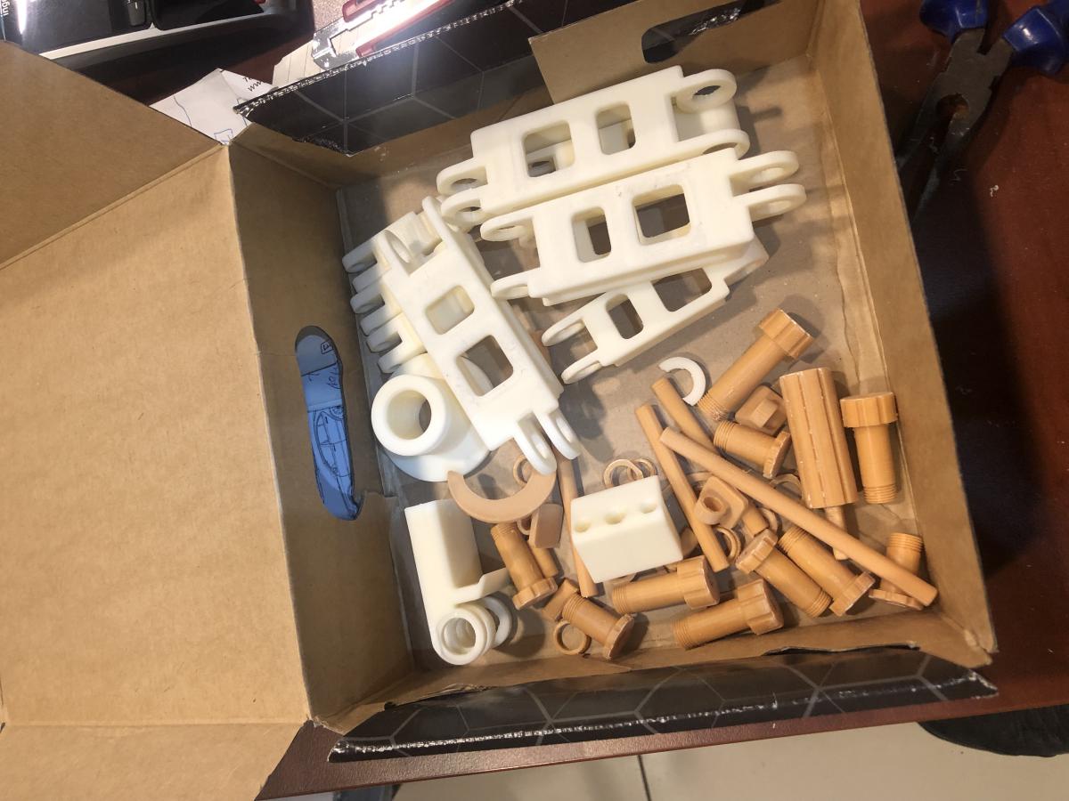

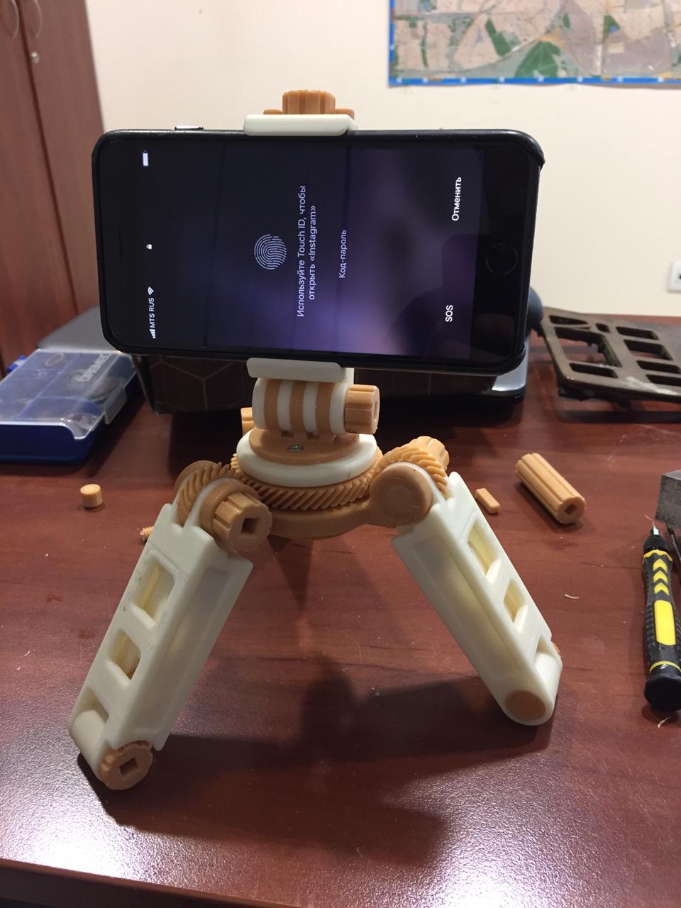

Понадобился мне штатив для телефона., распечатал в таком цвете., это ABS пластик
На штатив ушло 4 дня.., это 4 стола деталей ., каждый из которых печатался от 6 до 10 часов.., ну собрать это не долго ., может час..

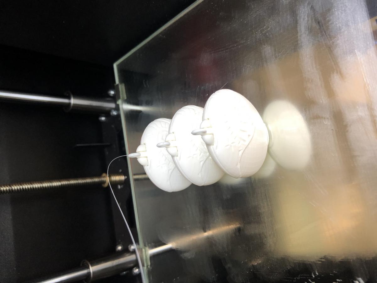

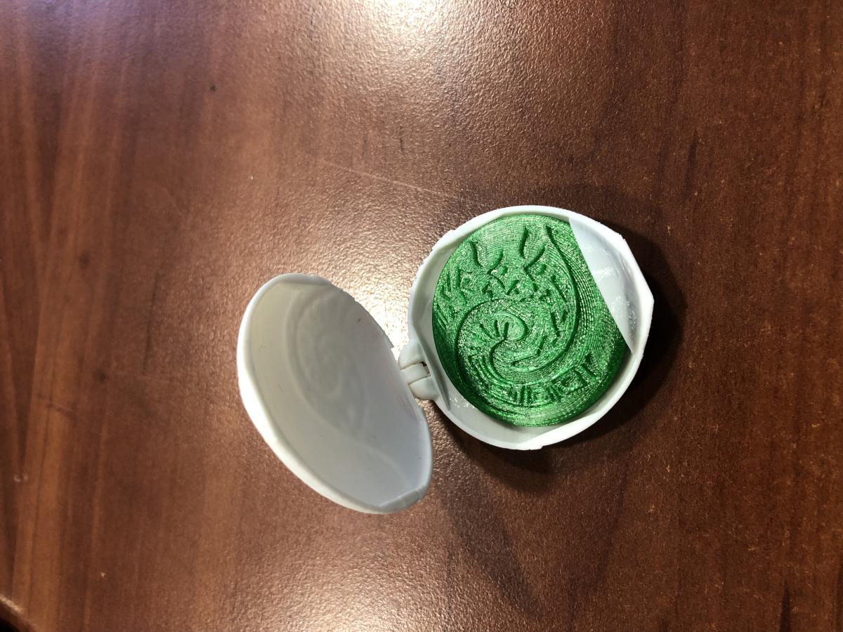

На прошлой неделе дочка попросила Сердце Тафити., из мультика «Моана»
Ватсон в помощь ))
А это PLA белый

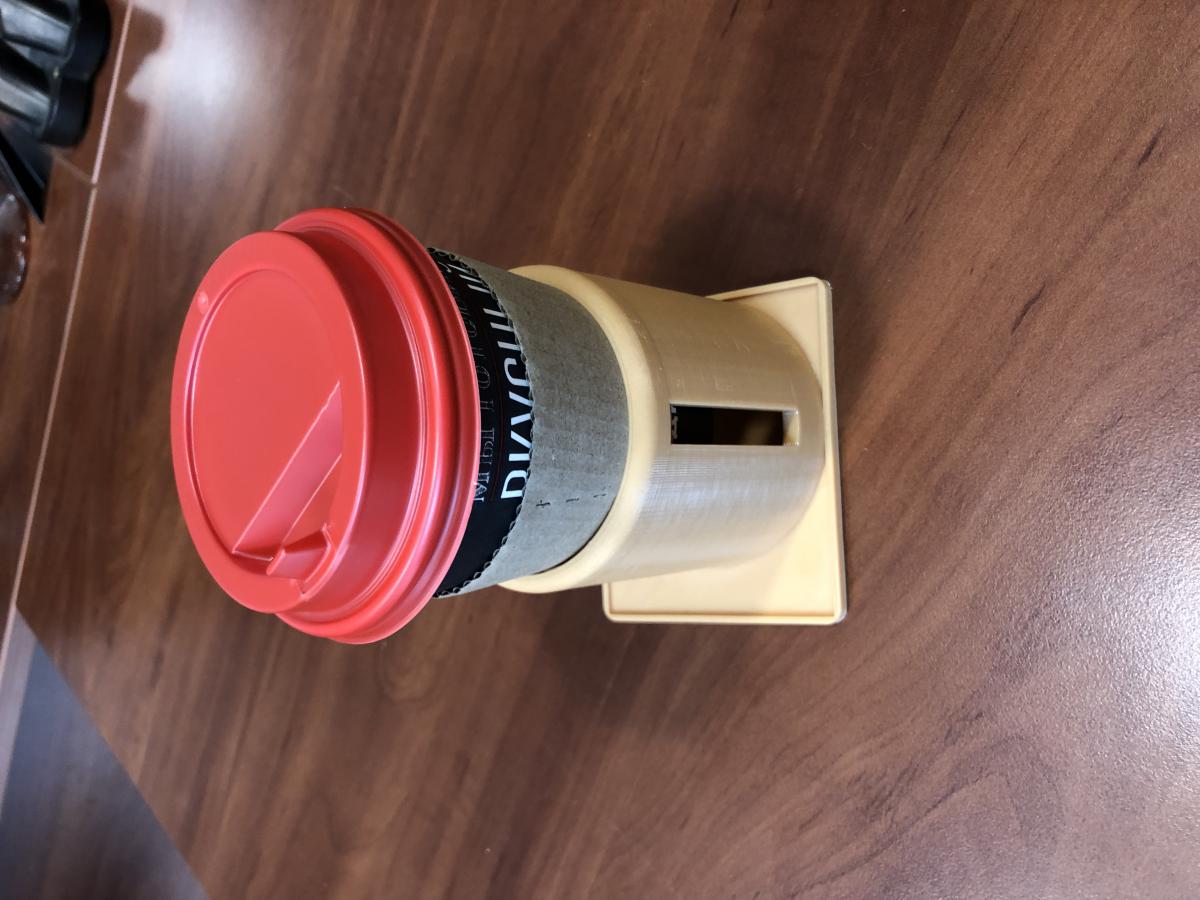

Вот кстати как пример распечатал подстаканник в Волчка себе))

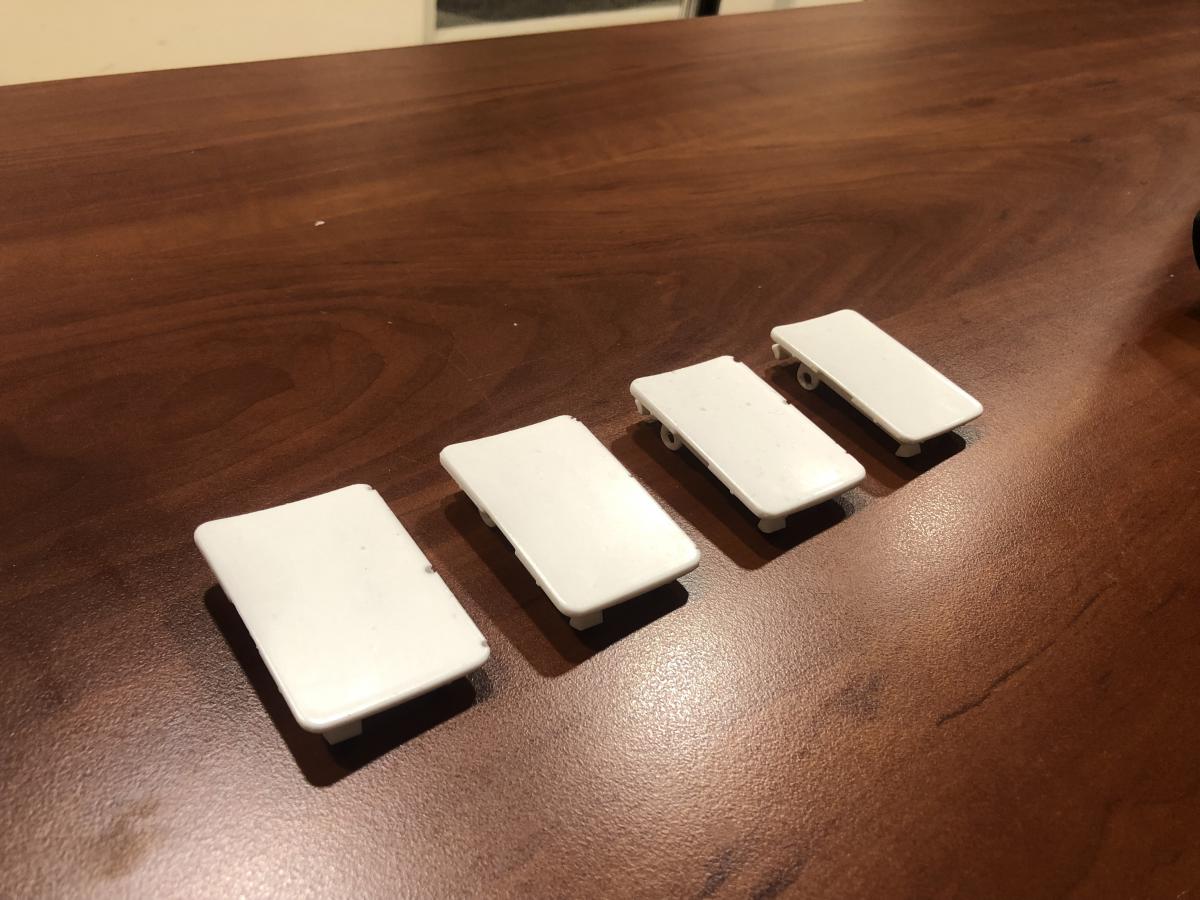

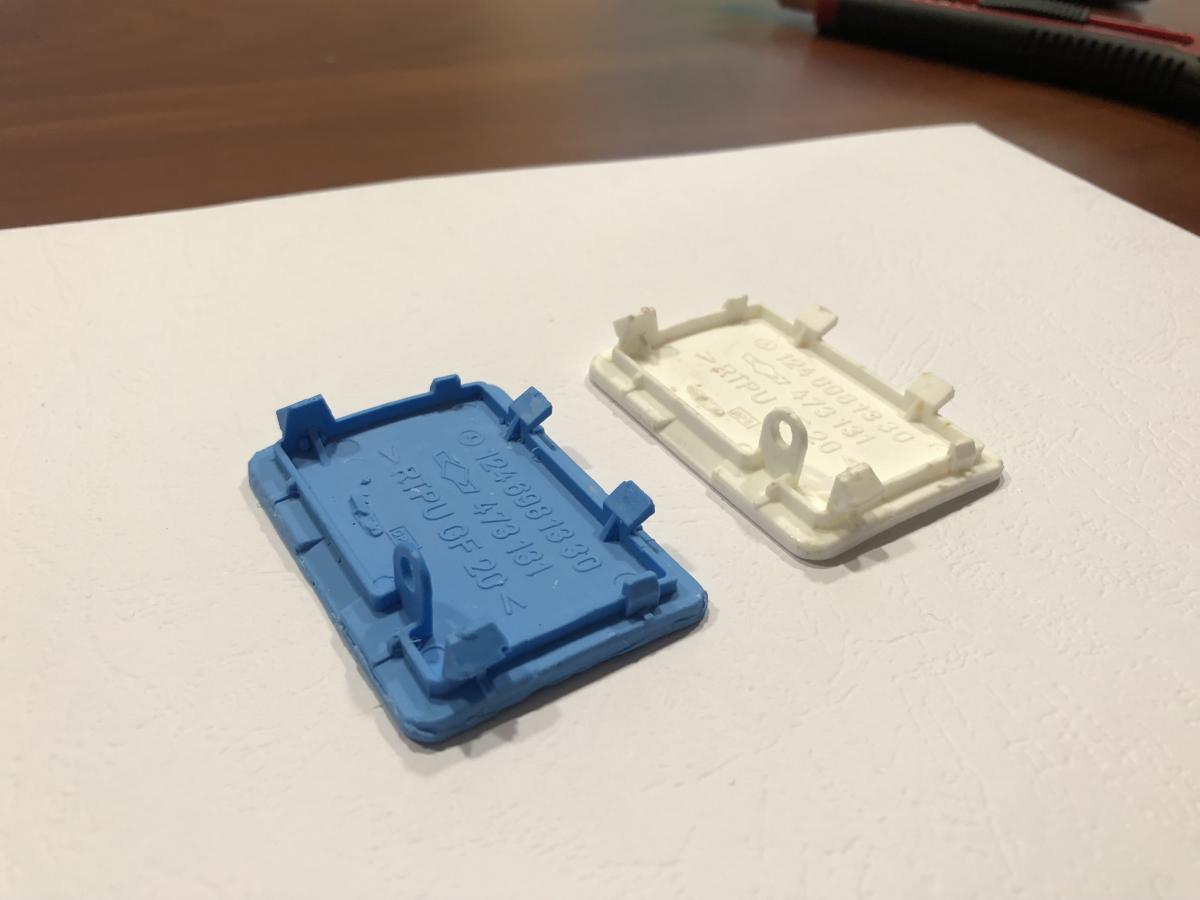

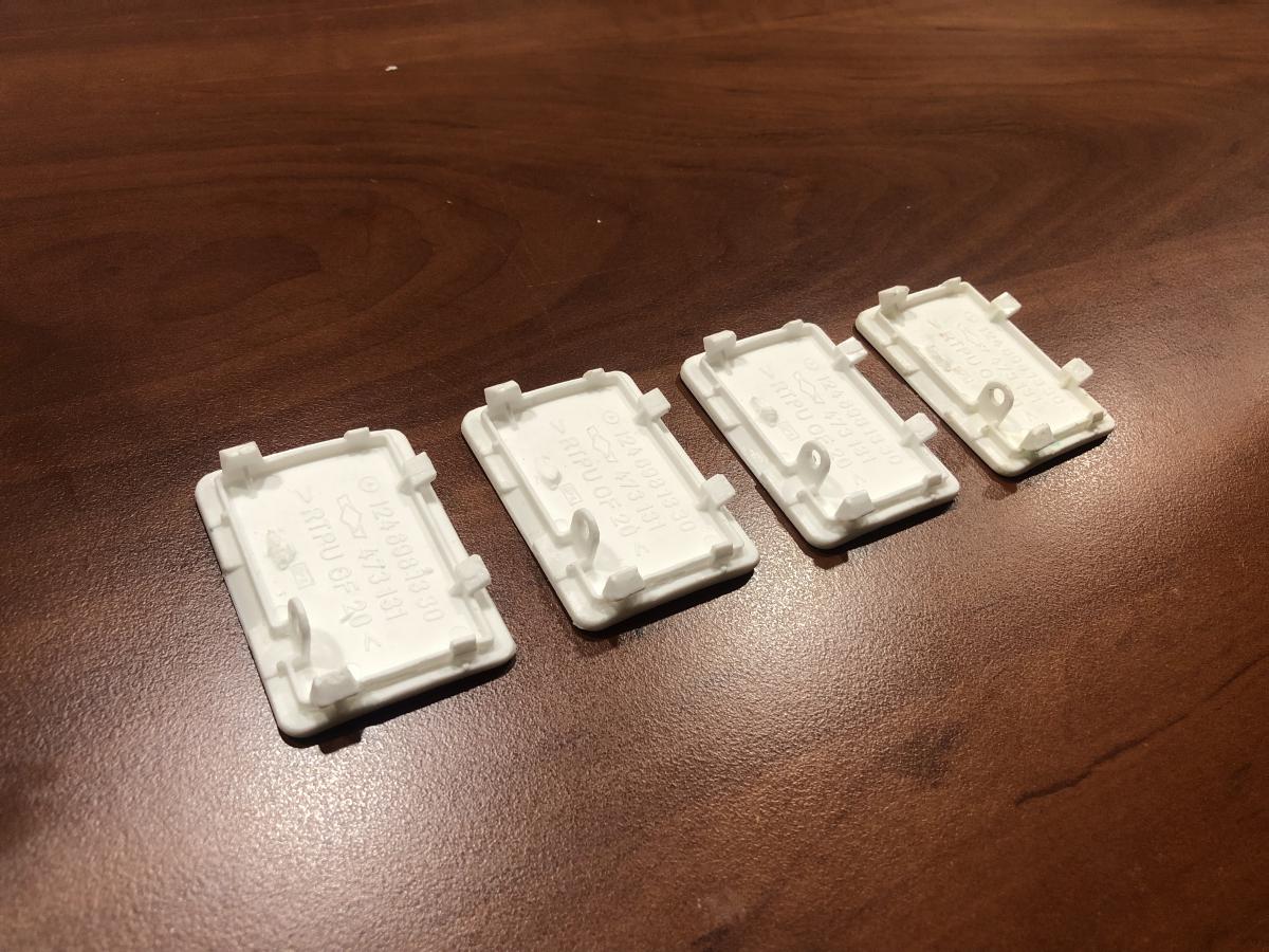

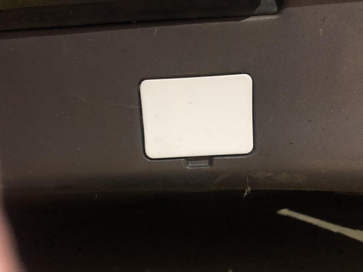

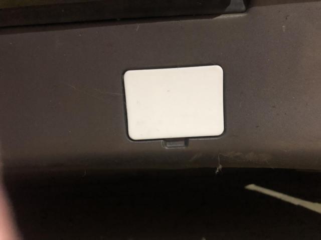

На самом деле есть еще технология, которой иногда пользуюсь., литье пластика..
У меня на Волчке, были потеряны заглушки в поддомкратники, наверняка не многие знают, что они там свои.., 1 штука стоит 5000р., нужно 4.., и сейчас они не доступны уже к заказу., даже если очень хочеться их купить., прилось лить..
Встает как оригинал

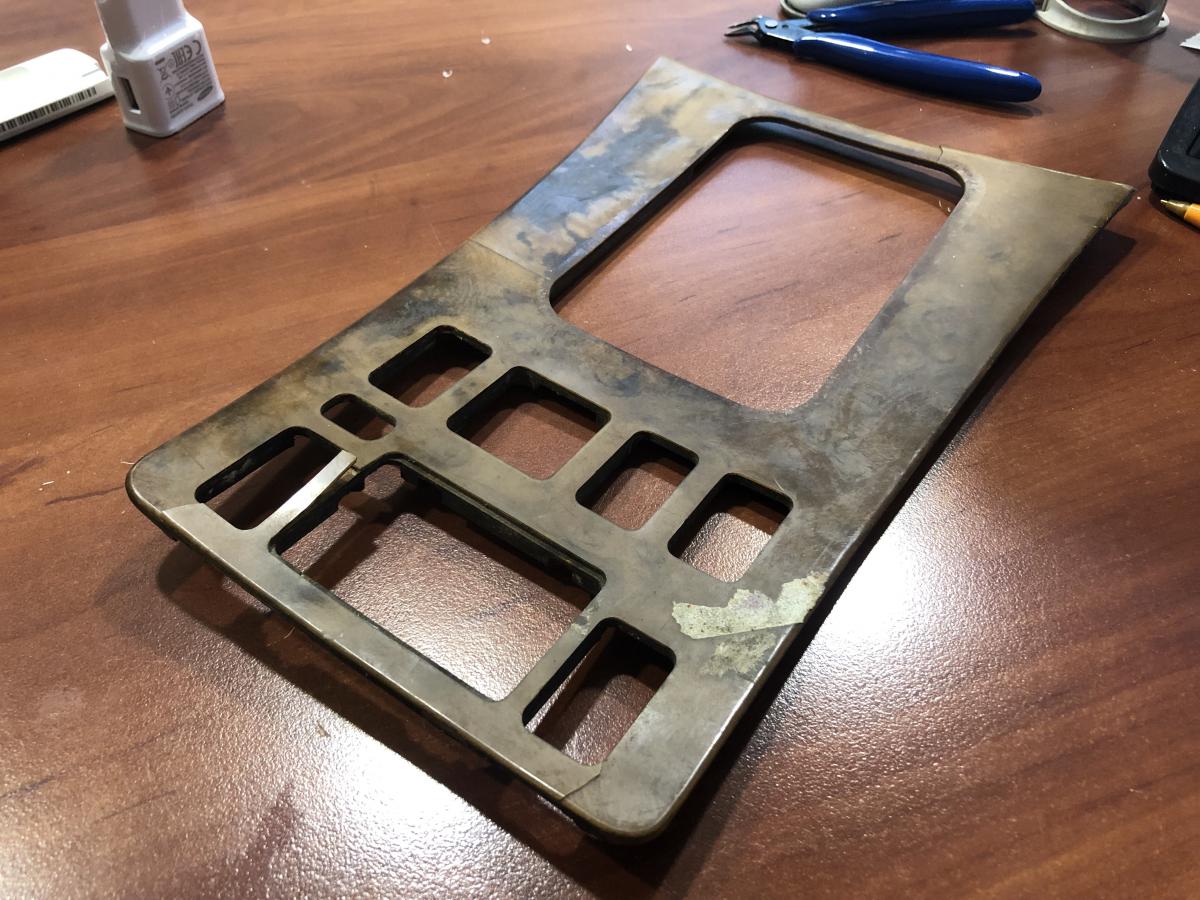

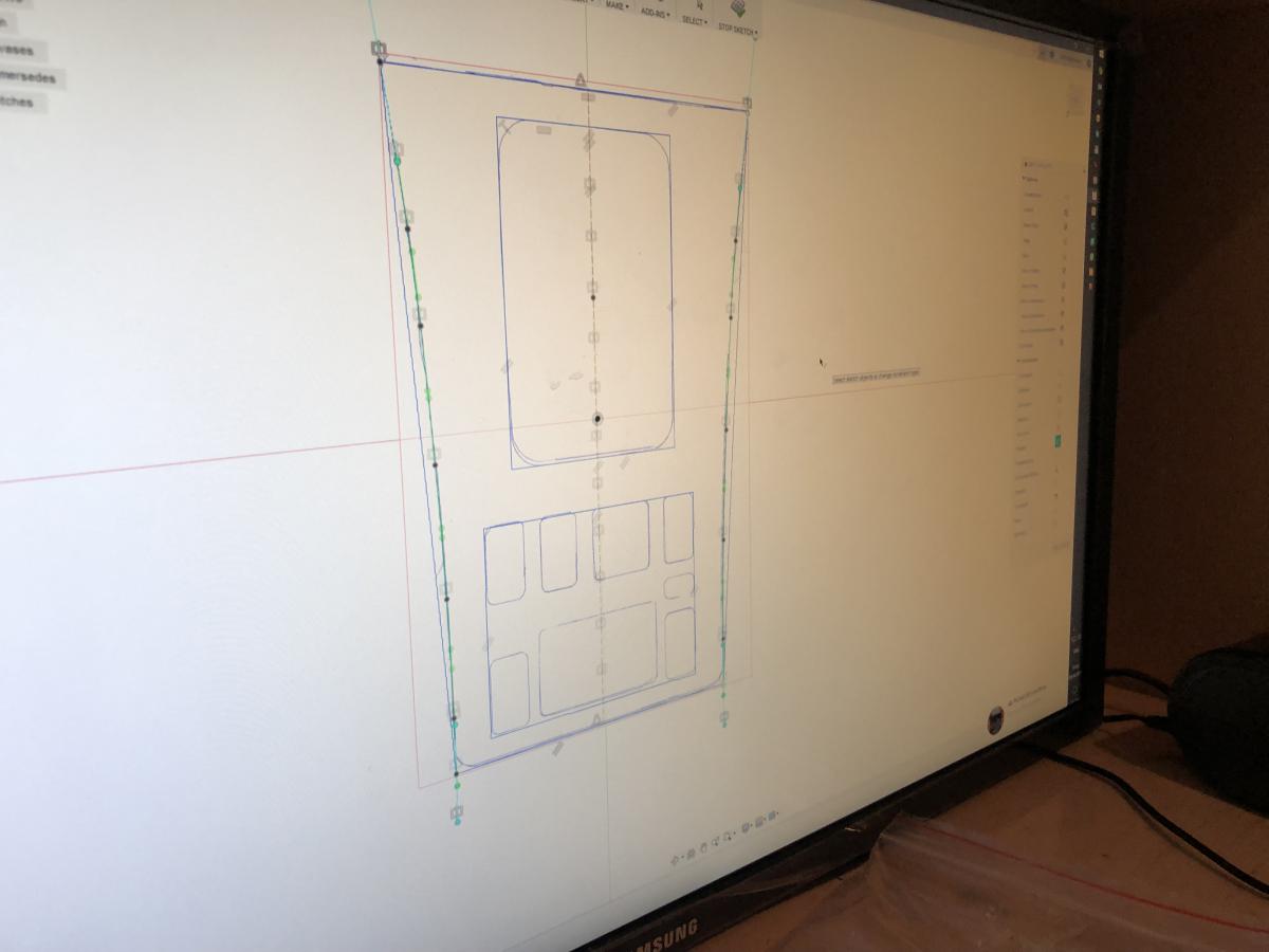

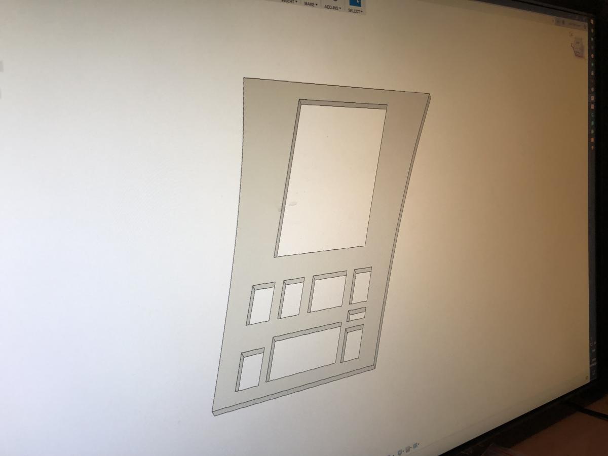

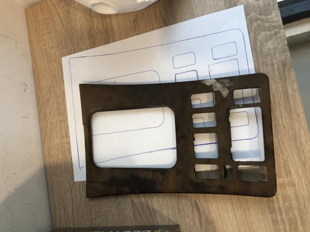

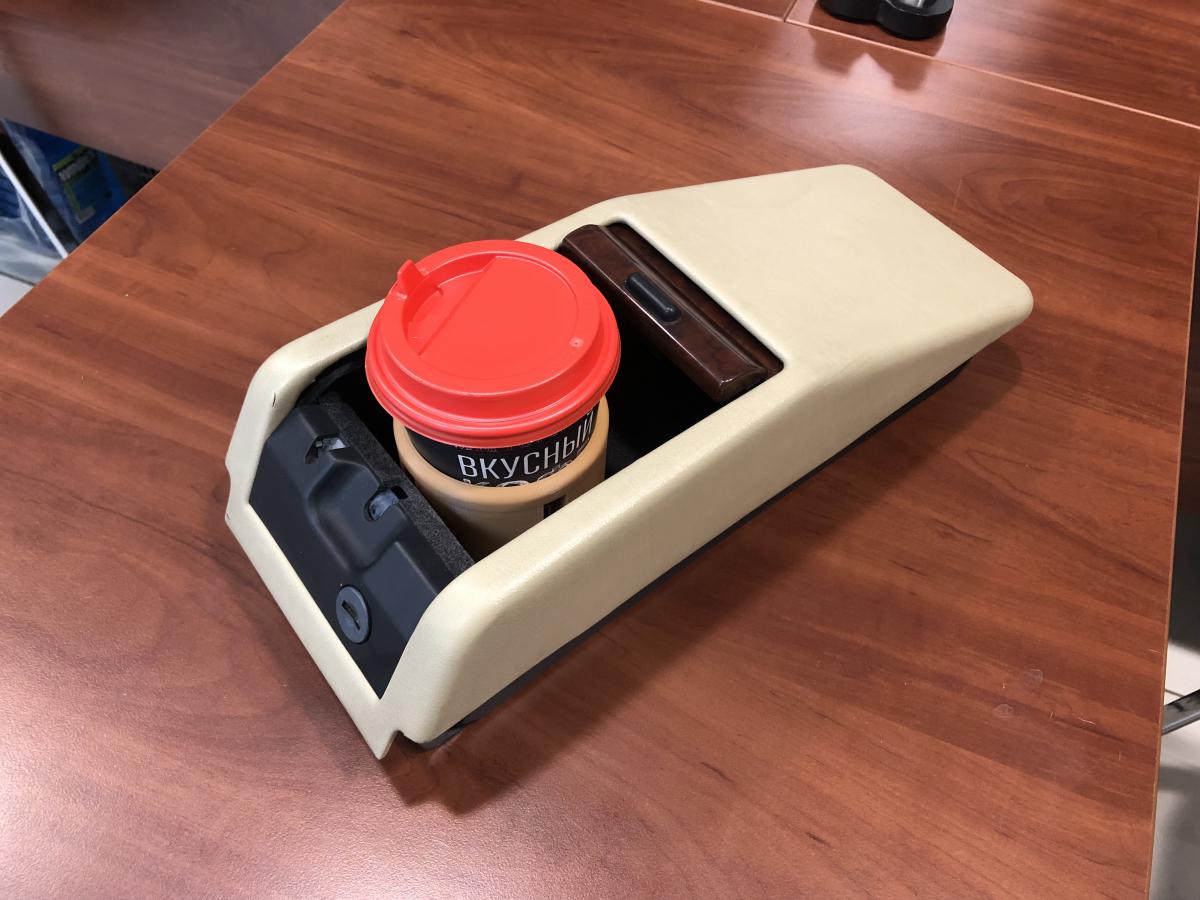

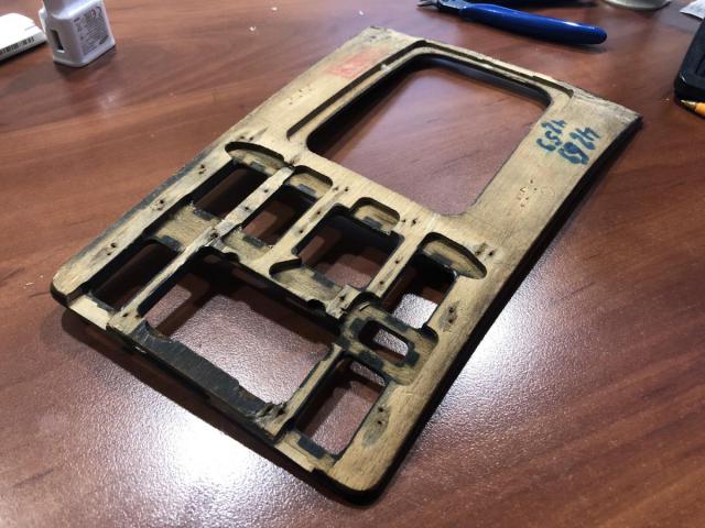

Мой печальный оригинал под Трип компьютер
Деформация весьма серьёзна .., такое в машину не поставишь.,

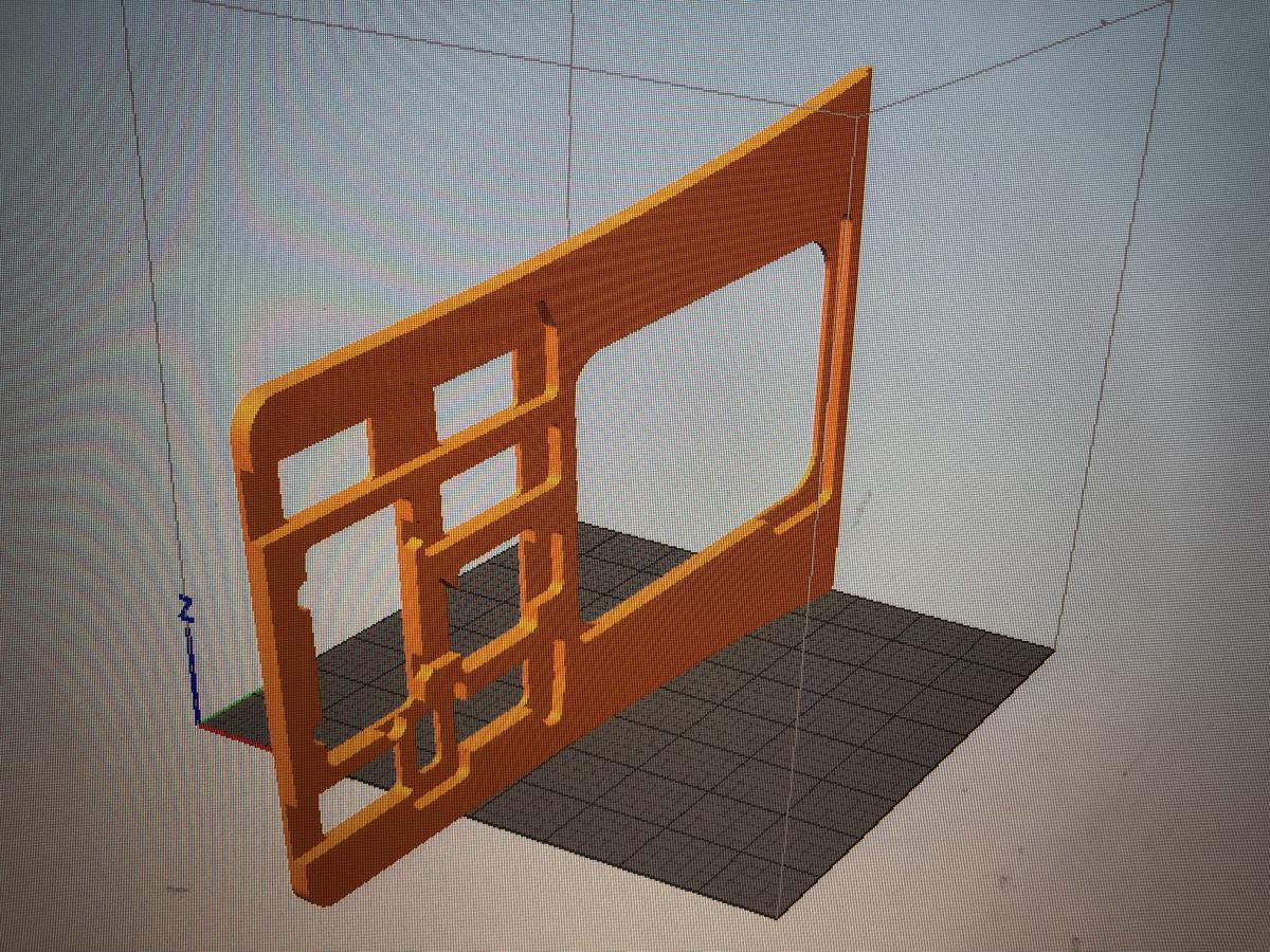

Решил отмоделить
Спасибо моему другу Ивану, великому гуру Фьюжн360)))..
К слову сказать., имея 3д модель можно изготовить из любого материала., можно задать параметры станку ЧПУ и вырезать фрезой из дерева., можно печатать на 3д принтере.., как бы все что угодно ..
Я сейчас поставлю в печать с минимальным заполнением ., распечатаю ., примерю на машине а там как угодно уже
