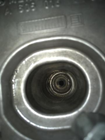

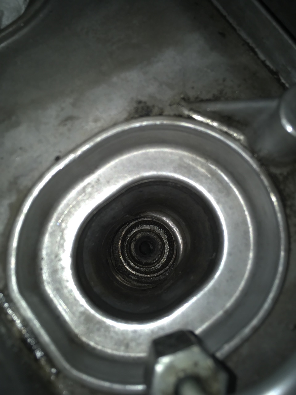

#7 ОФФЛАЙН   oldart
oldart
  • Cообщений: 1373
  • Город:Коста
    W124 , 250D , 1994 , АКПП
Отправлено 09 April 2019 - 23:42
Вот как-то так... та что черная, в этом колодце вроде как из под шайбы пропускало газы
Сообщение отредактировал oldart: 09 April 2019 - 23:43

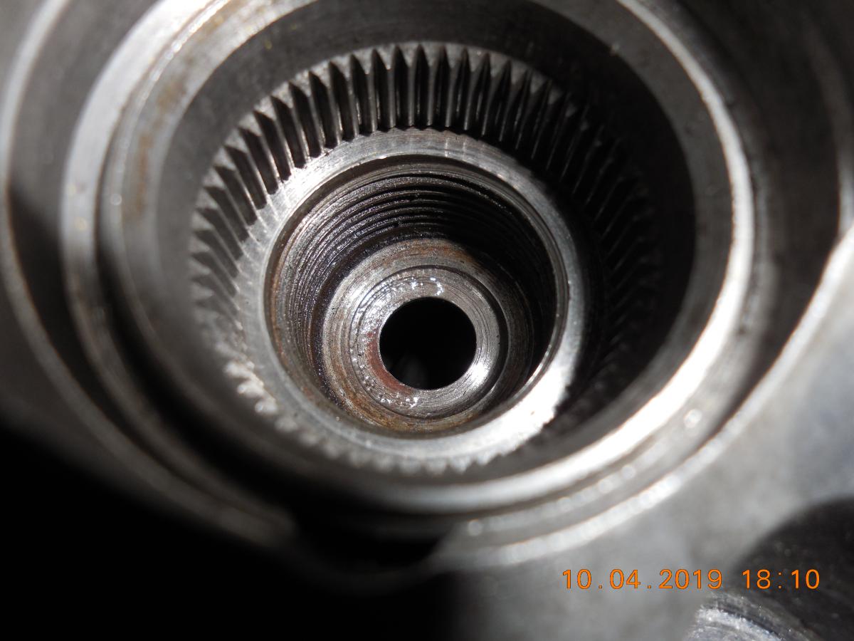

#8 ОФФЛАЙН   Sergey.V
Sergey.V
  • Cообщений: 4623
  • Город:Спб,Ветеранов
    W124,200D,1993
Отправлено 10 April 2019 - 00:44
Попробуй литольчика положить отверточкой прям в отверстие,а потом уже и мех. обработку пробуй есть всякие ершики на дрели.Потом сверху вытрешь сколько сможешь,стартером крутнешь и остальное улетит.

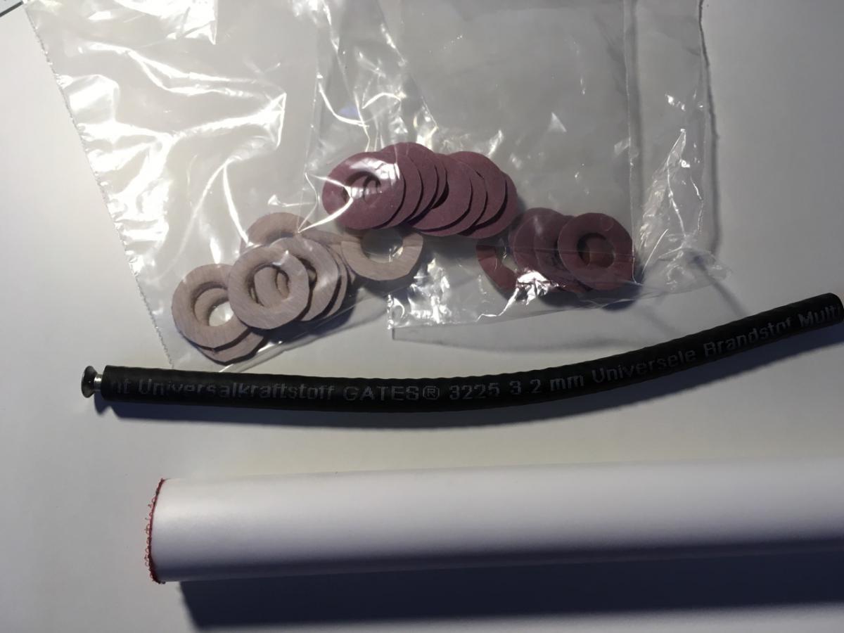

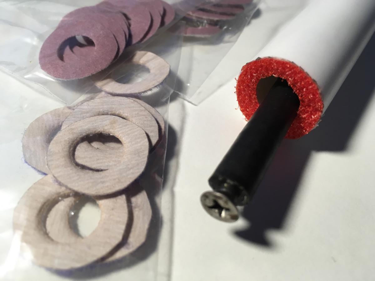

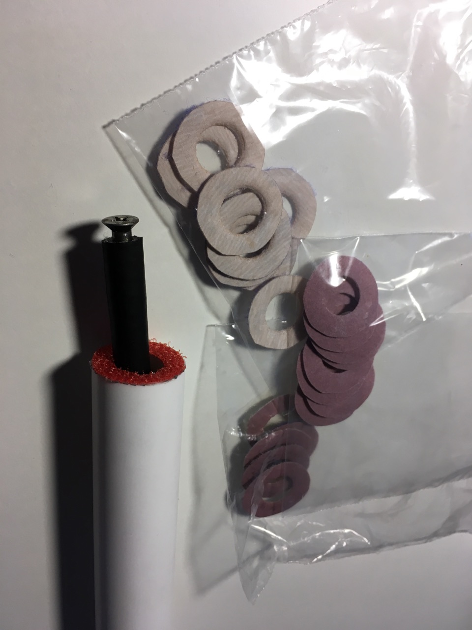

#9 ОФФЛАЙН   oldart
oldart
  • Cообщений: 1373
  • Город:Коста
Отправлено 10 April 2019 - 18:02
Спасибо за совет, как вариант.
Я из подручных приспособ собрал специнструмент  :hitrost:
Порядок действий примерно следующий:
Черным шлангом затыкаем вход в форкамеру. Поверх черного шланга надеваем белую пластиковую трубку (диаметр 20мм = диаметр шайбы форсунки), на ней наклеяна липучка под наждачку с самой наждачкой, я подготовил кольца из наждачки на 320/600/1000 зернистось, честно говоря лезть 320-й не охото, наверное начну с 600 и отполирую 1000 шоб по-феншую. Крутим трубку, снимаем ржу и нагар.
Не стоит торопиться вынимать резиновый шланг, пусть постоит, можно смело продувать или тряпочкой с маслом пособирать пыль, грязь.
Цена вопроса = 300 руб.
Стоимость самого дешевого набора фрез для сопел форсунок - 2700 руб.
Я бы купил набор, но там нет защиты от попадания гауна внутрь + на один раз покупать набор как-то жирно.
:grob:

#10 ОФФЛАЙН   Sergey.V
Sergey.V
  • Cообщений: 4623
    W124,200D,1993
Отправлено 10 April 2019 - 18:09
вот смотри что после чистки
Ну и рабочая буханочка!

#12 ОФФЛАЙН   Sergey.V
Sergey.V
  • Cообщений: 4623
    W124,200D,1993
Отправлено 10 April 2019 - 18:18
ну на вид все равно есть зазубрины какие-то  :redface:
да там какие-то каверны видимо водичка как-то попадала. и отпечаток непонятный видимо без шайб ездили или хз что подкладывали вместо них
