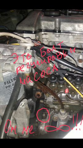

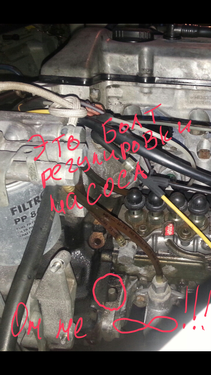

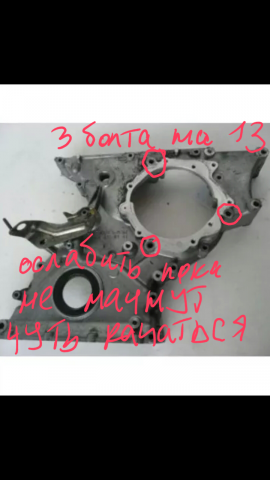

болты длинные,которые насос держат три спериди возле вакуумного насоса на 13 и оди сзади,который насос придерживает сзади
бывает еще прокладка в топливном термостате высыхает и там подтекает и воздушит,нужно топливный термостат тогда снимать,половинить и менять
а двигать насос там под 6гранник на 8 солдатик на 8 сбоку насоса на стыке блока,желательно пометить изначальное положение так же на стыке

Вот болты,крутить головкой на 13,в принципе там ничего снимать не нужно ремень не должен мешать,ну возможно диффузор радиатора нужно будет снять
Обязательно пометь изначальное положение!
