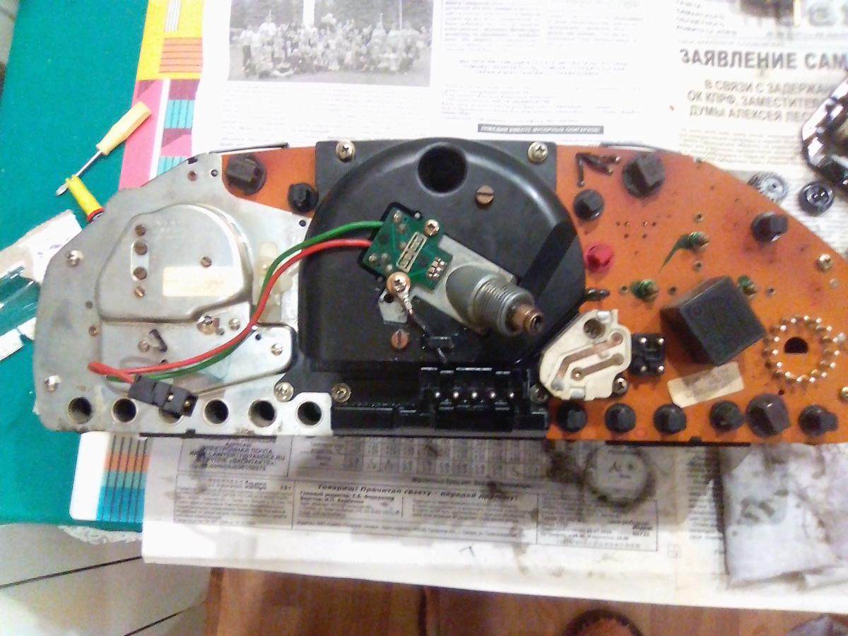

Добрый день!А вот этот датчик скорости на что может идти?Весь мозг уже вынес..Заранее благодарен за помощь!

Индукционный датчик скорости.
На круиз и на ЭБУ впрыска.
