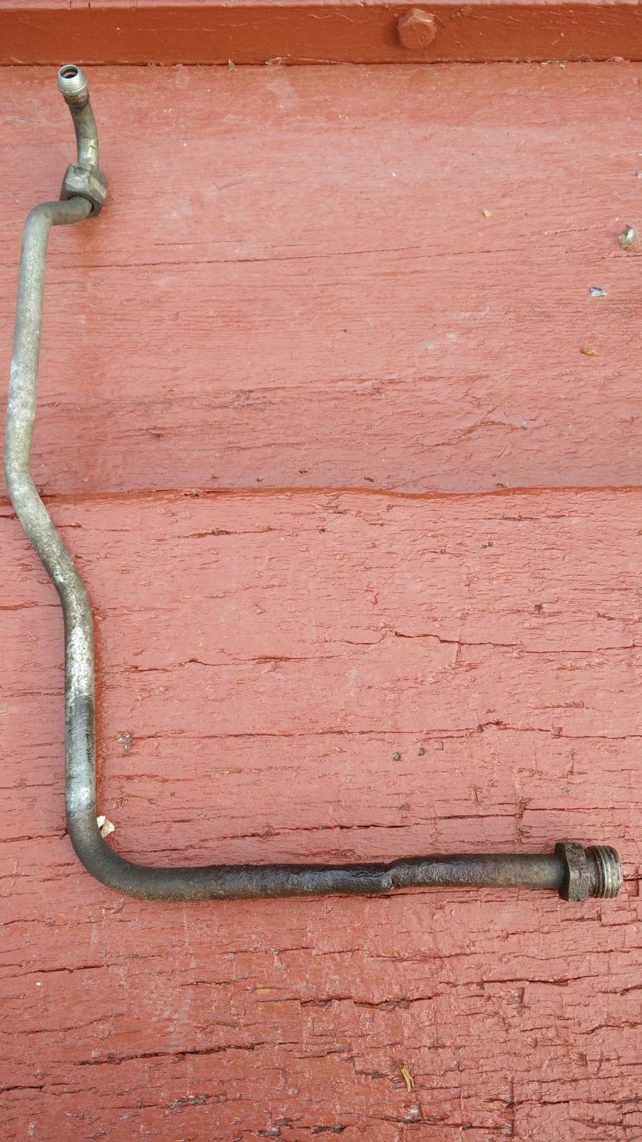

Парни, потек трубопровод. Мокрые визуально номера 130 и 20 на рисунке. По опыту подскажите, что течет с наибольшей вероятностью? Заменил бы сразу обе позиции, но 130 стоит негуманных денег. Она, в принципе, подлежит ремонту, запаять ее можно? Если что, 102 без кондея.

на 210 паял такуй штуку,коррозия сожрала-я ее снял,зачистил и обычным оловом с кислотой...все хорошо.

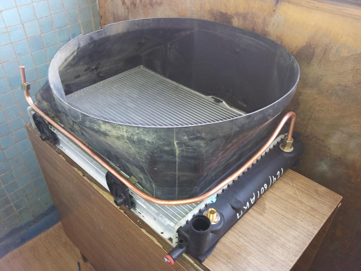

Мне варили трубку,которая с коробки туда идет она обламилась,не помню толи аргоном толи обычным полуавтоматом.

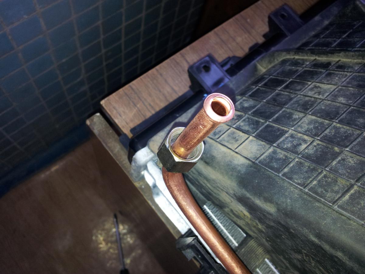

Трубку которая на радиаторе номер 130 я из меди делал толи 10ки толи 12,отдавал на рынке что бы обжали на штуцера,штуцера в каком то магазине наших запчастей нашел и состыковал со штатными трубками.

О! а из меди ее сделать рабочая мысль! штуцера можно свои взять,одеть на трубку медную и развальцевать...
Так и делал,только штуцеров родных не было,там у меня вообще отдельно радиатор от омеги висел на проволке,радиатор одноконтурный был от механики!
Пришлось репу почесать и побегать по магазинам штуцера и переходы искать.

трубки там стальные, варится полуавтоматом на ура, потом промыть продуть не забудь от шлама
20 это шланг его только менять

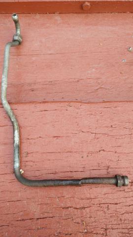

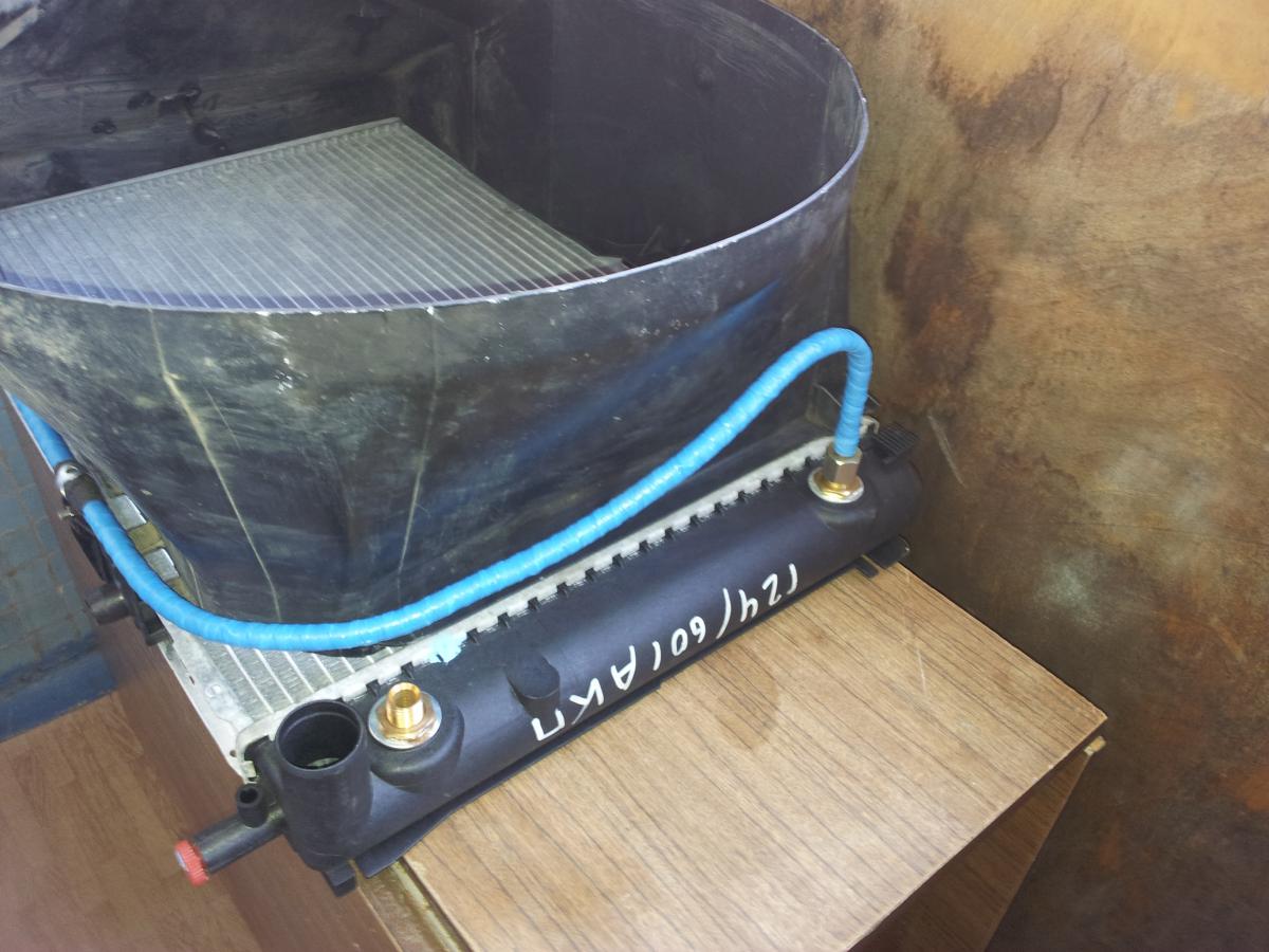

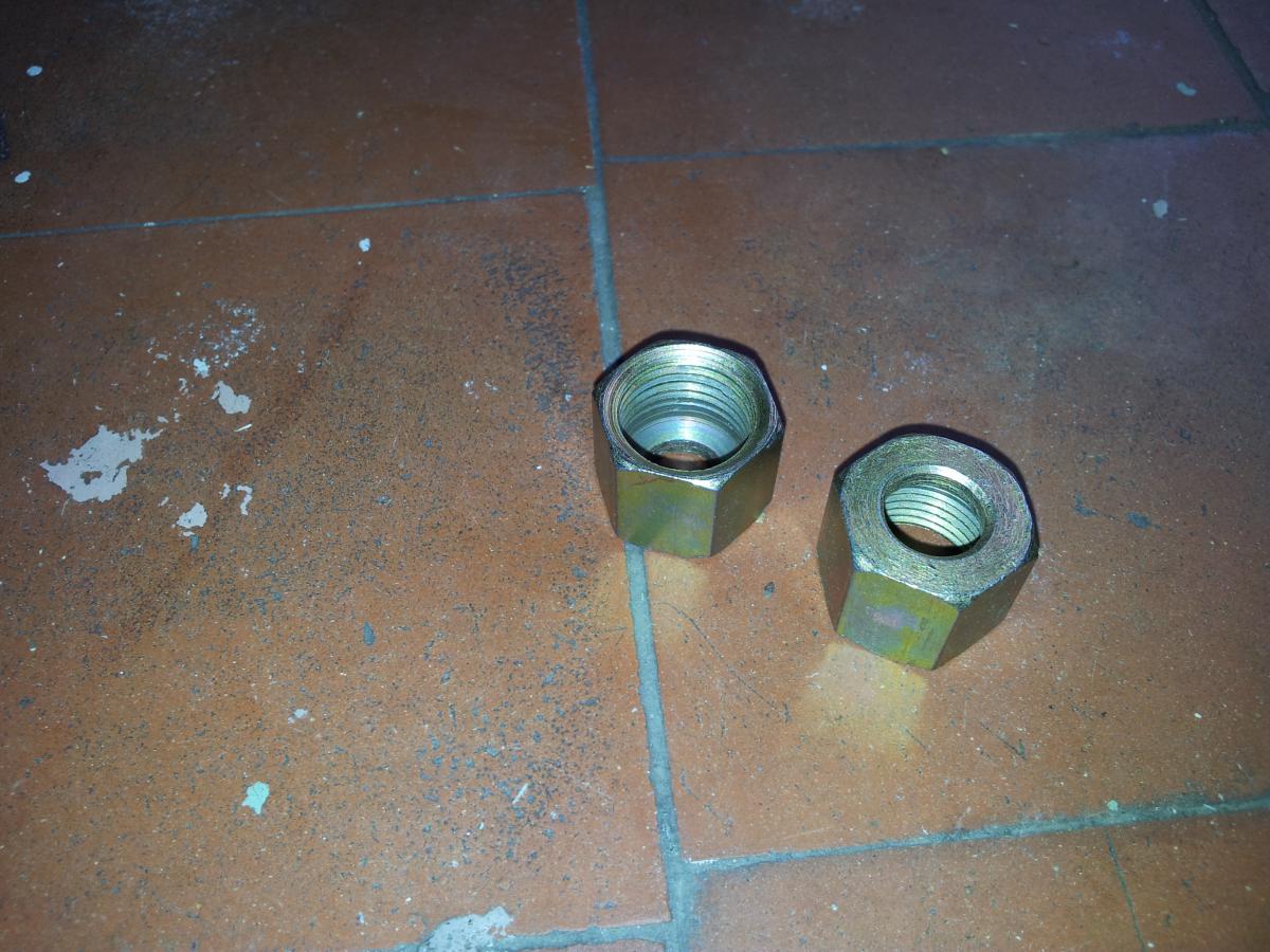

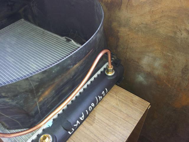

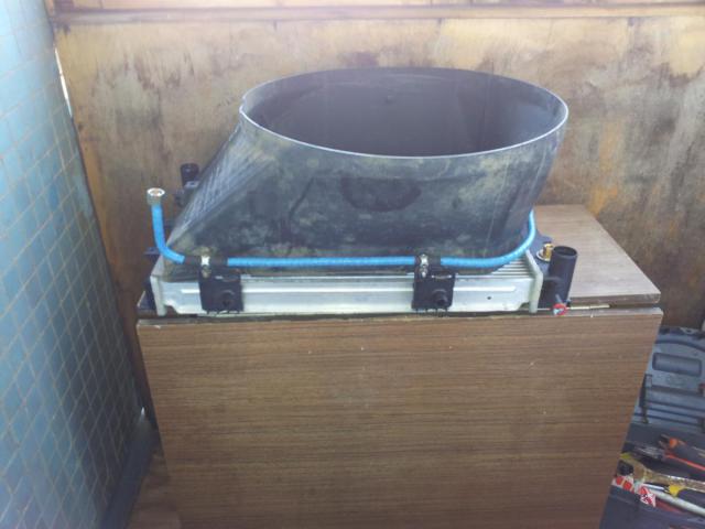

Отправлено 30 April 2019 - 23:33

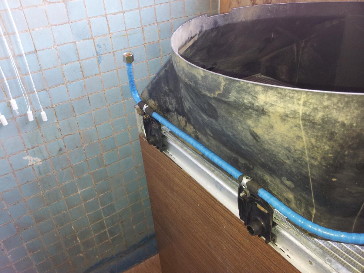

Вот нашел фотки колхозинга своего
Ну и рабочая буханочка!

Шланг заказал, с трубкой по месту разберусь, либо медную сделаю, либо заварю.
Sergey.V, а зачем трубку изолентой замотал?

В целях защиты от корозии.
Не было черной тогда под рукой,а так бы и для эстэтики черной самое то!

В целях защиты от корозии.Не было черной тогда под рукой,а так бы и для эстэтики черной самое то!
по правильному, надо перед вальцовкой термоусадку надеть, вот это вечная трубка получается. Хотя и так медная трубка, может нас пережить.

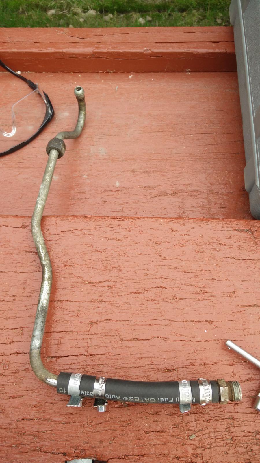

Не было времени бегать по рынкам в поисках трубки и мастера, который бы развальцовку сделал. Потом при случае сделаю новую трубку.
Через неделю хомуты протянул повторно.

Шланг гейтс-походит нах!

Шланг - да, но хомуты - слабое место. Раз в полгода протягивать надо.

Там почти нет давления, просто жижа циркулирует.. нафиг не надо их подтягивать, а то с дуру можно и шланг, хомутом перебить, перетянуть его....
я перебивал)))

Главное - чтоб шланг был без пластикового слоя внутри . Там температура может подскакивать до сотни градусов , нормальная рабочая 70 - 80 . Пластик задубеет моментально . Хомуты ездят годами .
