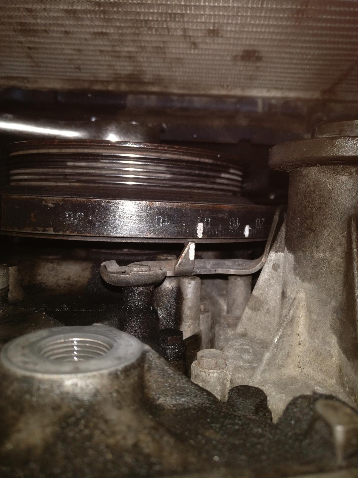

Подскажите пожалуйста метка 14.5 -15 гр.после ОТ для настройки репера на ТНВД в левой или в вправой части должно находиться.Дв.606

Слева

Так как на фото,если смотреть от радиатора

Хз, где там верх, низ, право-лево на фотке.
Да, бля, все вверх ногами что ли.
По ходу вращения коленвала по часовой стрелке, сначала до, потом ОТ, потом после.
правильно краской помечена 2 я метка она фото.
