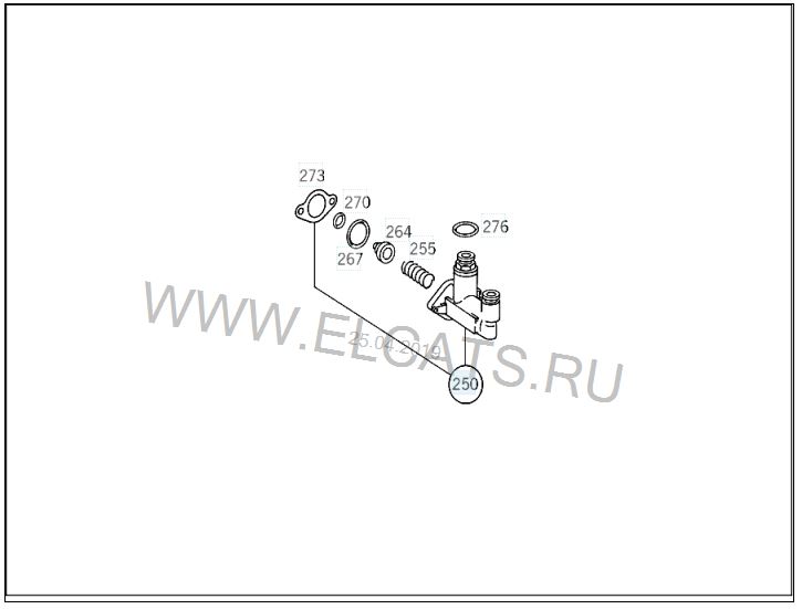

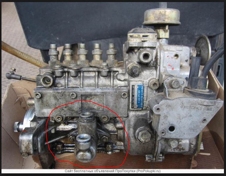

Решил избавиться от воздуха. Заметил, что в трубке от подкачивающего насоса пролетают мелкие пузыри, трубка новая, думаю стоит перебрать этот насос.
Кто уже делал? Какие там нюансы? Сколько масла выльется при его снятии? Просто откручиваю, меняю сальники и клапан, собираю?
И еще мне сказали, что этот насос как-то масло в солярку пропускает...

этот тннд от 605-606 модели, на 601-603 более надёжный на резьбовых соединениях
#3 ОФФЛАЙН   alex37
alex37
  • Cообщений: 1874
  • Город:Иваново
    w124 2,0D WDB1241201B838923
Отправлено 25 April 2019 - 16:30
в идеале кроме клапанов и резинок, менять поршень и шток , шток изнашивается на месте работы кольца-сальника и замена сальника не всегда помогает.
масла выльется не много - грамм 100-150
