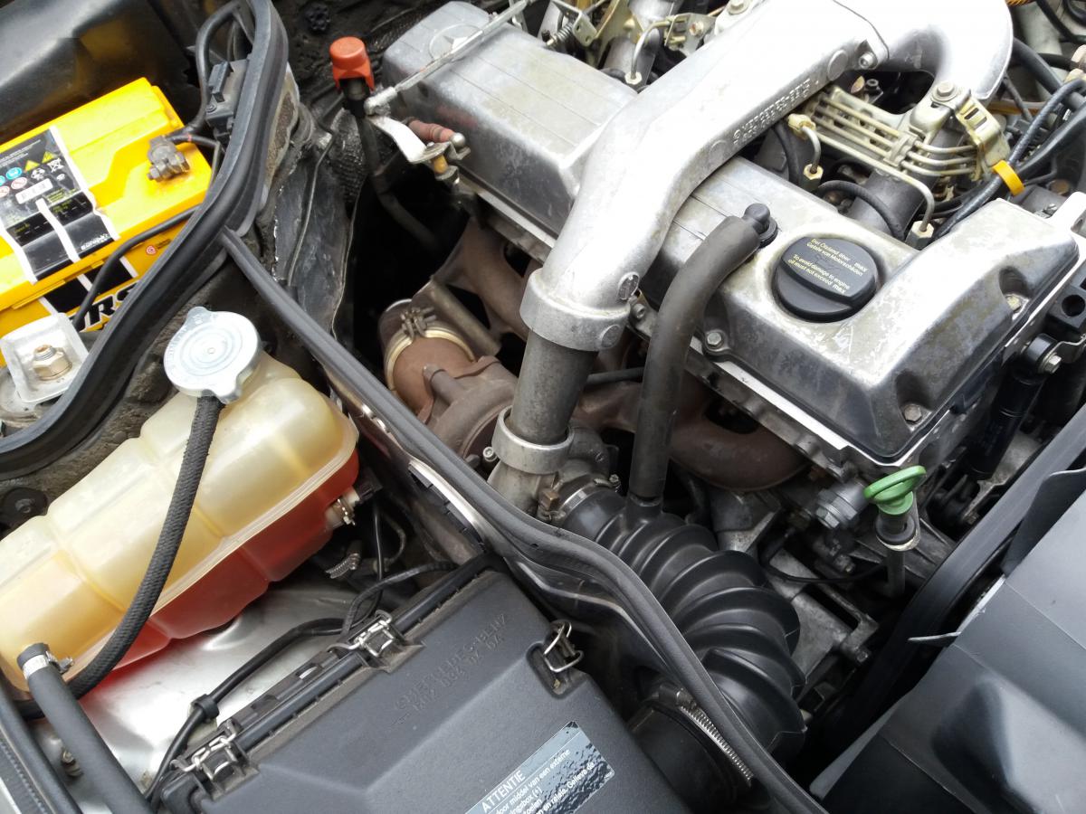

Отправлено 29 April 2019 - 20:06
20180405_165446.jpg Мощно  :moderator:
Менять свечи везде геморно если они перетянуты и не намазаны пастой, а если дыщ 100 не снимались так полюбому высверливать хоть одну придется даже с 602
Сопливая топливная, а чем она от 605 отличается принципиально?
Соляра в шахтах форсунок - так там хоть шахты есть куда всё это копится, а на 602 по мотору стекает...
я всегда мощно отвечаю ..потому что прошел все эти геморои еще с 90го...когда даже книжек не было..все путем тыка ..вот мотор всем дизелям мотор на 124х не убиенная вещь..валит шо дурак с  расходом до 10ти ..
