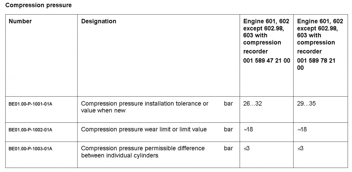

Чтобы не спорить про компрессию - прочитайте статью в шапке, все зависит от компресометра и 36 реальная компрессия, как и то, что с 22 компрессии в - 20 заводятся.

У всех людей разные компрессометры . У меня один показывает 32 другой 23. Оба немецкие типо все хвалят их. По факту пока сам не собрал ничего толком они не мерели. Надо чтобы трубка была стальная и не какой резины. И нипель был в начале трубки. Плюс кто-то греет мотор до поверки кто-то нет . Кто-то зимой на улице измеряет.

В любом случае странным выглядит тот факт,что у людей получается по результатам тзамера компрессия которая на 5-7 очков выше даже максимальной которая предписана заводом.когда мотор собран в заводских условиях с использованием оригинальных запчастей и строгим контролем качества и т.д.это явление уже подталкивает к тому чтобы начинать подозревать подвох где то.в компрессометрах,в неправильном измерении и т.д.

Вроде в WIS всё написано, до 35 в зависимости от компрессометра, так что всё верно шеремет сказал.

в Евангелии сказано - блаженн кто верует.
 пусть люди считают компрессию 22 идеальной. на здоровье. надоело спорить и доказывать очевидные вещи....
