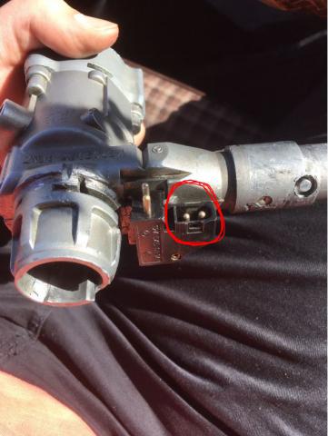

Привет всем.
Кто может подсказать, какой в этот разъем вставляется штекер и откуда он идет?
У меня в этот разъем ничего не вставлено. Зумер пищит даже когда машина заведена и включены фары, ключ в замке зажигания.
Может тут какая-то заглушка должна быть?
В соседний разъем вставляется штекер, а в отмеченный на фото - нет.

1 --- Сюда цепляется мама разъема из проводки ЦЗ от замка/лягушки пассаж двери (на картинке помечено красным). Заводские цвета проводов в нем кор и кор/черн.
2 --- На папу слева цепляется П-образный разъем от зуммера, идет в хвосте от приборки.

Применительно к 201 см. здесь, принцип работы точно такой же, как на 124, цвета проводов могут быть другие.
