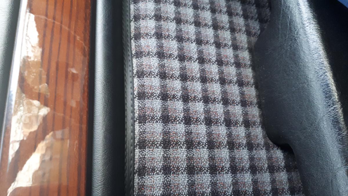

Здравствуйте. Отклеилось чуть. На фото. Кто клеил уже? Каким образом? Каким клеем? Есть две идеи. Простая-супер клей через мед шприц иголкой чуть ввести под материал и прижать. Вторая идея-под деревяшкой отклеить вниз и проклеить нормально. Но каким клеем?

На фото где ткань а выше начинается кожзам или какой там материал. Ткань приклеена к кожзаму. В этом месте имитация строчки. Это место отклеилось чуть. Как раз начинается загиб вверх.
Ясно)))
Салфетки(закрываешь ткань, чтобы не загадить)
На палец наносишь клей "момент88" иприжимаешь строчку кусочком деревяшки (по площади приклейки)
Проверенно...
материал на всякий, это не дермантин а мерсовский MB-TEX или винил кому как нравитцо

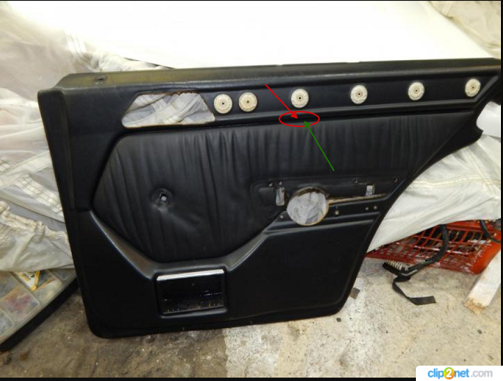

Дело в том, что под материал нужно попасть. Сейчас там ткань и мб тех склеены но отклеены от основы карты
Я вот и думаю может снять дерево и под ним надрез сделать и попасть под? Если там конечно нет стыков никаких или отсутствия материала.
Тогда вариант "снаружи" на вариант))
Смотри под тканью поролон, он впитает в себя весь клей, короче эффекта не будет.
Изнутри, не стоит забывать про "толстый слой оргалита", из чего сделана сама карта, надрез будет сделать проблематично.
И после надреза (если он получится) *красная стрелачка* нужно учесть, что клей, должен пройти все расстояние *красный эллипс*, до момента склейки *зеленая стрелочка*.
Глянь картинку, по моему гемор очевиден.
я бы все же попробывал с наружи шприц+момент88 отверстиеот иглы не так видно, просто больше  клея нужно, из-за впитаваемости парралона))

Я имел в виду снять дерево и резануть мбтех. Отклеить сверху до того места и все это проклеить и прижать обратно. Обратно постааить дерево.

если делать разрез прямпод деревяхой с наружнойстороны, то надо отклеить винил от аргалита, чтобызалить клей на территории красного овала)
моментклеитхорошо, но бугор от клея будет виден короче, он ровно как по заводу не ляжет
плюсотклейка мб теха, может привести его разрыву... у меня так было со стойкой средней.
и там этот ипучий нижний изгиб, момент густоват, стремно это, катру можно запоганить

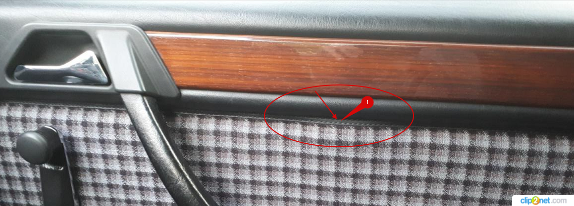

Значит шприц с иглой чуть толще чем стандарт и момент 88?
да, момент 88, он склеил не один 124)) игла толстая, т.к. клей густой, шприц кубиков на 100, у него мощнее поршень (клей нужно выдавить еще из штрица)
клеить строго под 90градусов относительно карты, ну заливать клей... короче, чтобы не текло на тряпку (вниз) и как только зальешь клей, резко выдернуть шприци прижать строчку, торцом деревяшки аля паркет, чтобы порец, был толшеной как строчка, типа  1 см или около того...
клей втыкать ближе к деревяшки, опять же, чтобы не стекло и не засрать тряпку... я стрелками накидал...
