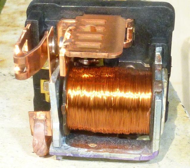

#8 ОФФЛАЙН   MakTM
MakTM
  • Cообщений: 237
  • Город:Ростовская Обл.
    W124/124.023
Отправлено 13 May 2019 - 14:34
Ставил вазовское всегда. Но греется блин....
все что под маркой ВАЗ - это от лукавого..
 Объясню: при вскрытии любого ВАЗовского реле обнаружите, что пяточки контакта не соосны относительно друг друга (качество изготовления "на высоте"), Отсюда делаем вывод: меньше пятно контакта - меньше сечение проводника пропускающее одну и ту-же величину тока, соответственно если заявленное сечение проводника не отвечает требованиям проходящего через него тока....проводник будет греться, потом подгорит (если это контакты реле) и перестанет работать.
 Совет: либо брать импортные реле (но они не дешевые ~300р/шт) или делать своими руками ( выпаиваем...можно из старой сигнализации оно там ампер 15-20 или из другого донора, далее выкусываем катушку с ВАЗ-реле и на ее место становится импортная залитая компаундом реле (влага ей не страшна)..все..
Обмотка любого реле греется. Чем больше ток, коммутируемый контактами реле, тем более мощнее его обмотка, тем сильнее оно греется.
не согласен: через катушку реле (в данном случае 30А) протекает мизерный ток порядка 80мА и греться она не будет (при условии нормального пятна контакта). Все верно температура катушки прямопропорциональна ее мощности, но т.к. ток через нее течет небольшой, то и греться она не будет (при условии, что стоит она в цепи где потребляемый ток проходящий через НЗ или НР контакт мене заявленного на этом реле и контакты в норме).
#9 ОФФЛАЙН   Sergey_W124
Sergey_W124
    Форумчанин
  • Cообщений: 3053
Отправлено 13 May 2019 - 15:58
14 В х 0,08 А = 1,12 Вт
Более 1 Вт в замкнутом объеме, без отвода тепла... Можно для сравнения подержать между пальцами 1-Ваттную лампочку.

Купил у электрика крутое реле импортное. С медными контактами.
Пешеход
#11 ОФФЛАЙН   br_andrey32
br_andrey32
  • Cообщений: 16
  • Город:Брянск
    w126
Отправлено 15 May 2019 - 09:06
Крутое, это когда контакты серебряные или, хотя бы, посеребренные.
#12 ОФФЛАЙН   Jensen_C
Jensen_C
  • Cообщений: 4776
    Пешеход
Отправлено 15 May 2019 - 09:21
Важен материал и толщина контактов. Где ты видел реле с серебряными контактами?
А это с медными. Снял крышечку там внутрях все качественно. Во всыком случае электрик сказал это хорошее реле по сравнению с вазовским.
 недаром старые мерсовские реле делали с алюминиевой крышкой....

#16 ОФФЛАЙН   krosha
krosha
  • Cообщений: 3126
  • Город:Москва, ВАО
    201.029
Отправлено 15 May 2019 - 10:56
Поставь вместо реле транзистор. В 100 раз надежнее.
