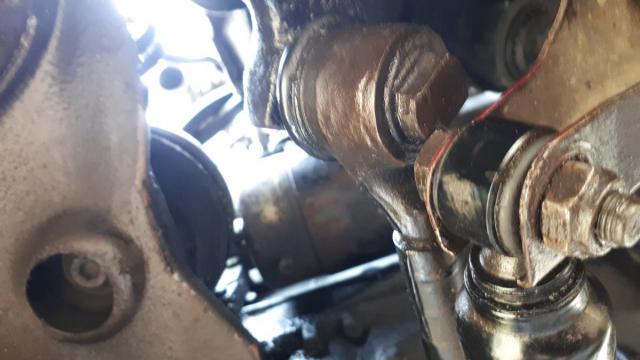

Здравствуйте. Покуда ковырялся с рулевой машинкой обнаружил, что шарик средней тяги впритирку находится к болту крепления амортизатора. Знакомый сказал, что это колхоз, переделали, сэкономили. На фото видно головку под ключ. Она притиралась к болту крепления амортизатора. Прдумав, что это не безопасно, и по совету знакомого, я эту головку чуть подточил болгаркой, не нагревая шарик. Вопрос! Стоит ли менять сие произведение? На какую фирму? И безопасно ли ездить с такой жлыгой? Жоыга оригинальная. После болгарки образовался зазор миллиметра полтора два.

В плане безопасности то точно это не есть хорошо,я себе лемф брал.
Думаю еще трв должна хорошая быть.

Если тяга ни за что не цепляется- то всё нормально. По фото-тяга переделана грамотно, аналогично заводским конструкциям разборных наконечников тяг. Единственное- не вижу на фото зафиксирована ли пробка от отворота или нет (замятие в паз или лыску или кернение)

Нужно залазить снова. Не могу ответить. Но я эту гайку подточил. Ибо зазора не было совсем.

Сомневаешься, замени на новую и забудь про нее лет на 10.

странный в принципе вопрос. ребятки, это РУЛЕВОЕ УПРАВЛЕНИЕ!!!!!   какой колхоз там может быть???????:!!!!
я бы был в магазине через 15 минут, после того как увидел это...
