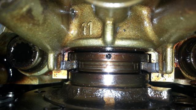

Добрый день!
Коллеги, подскажите как оперативно определить что ГРМ выставлен правильно

Отправлено 08 May 2019 - 07:55
посмотреть метки....
Понимаю что метки.
По коленвалу вопросов нет, вроде ясно где метки на шкиве...
Интересует распредвал, где смотреть и нужно ли что то вскрывать?

Отправлено 08 May 2019 - 09:52
Сорри, нашел

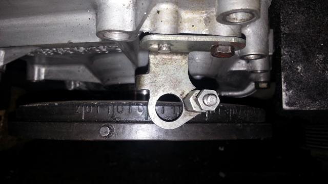

Отправлено 08 May 2019 - 10:12
Только один вопрос, на шкиве коленвала с чем совмещать метки?
P.S.
Фото не мои
#6 ОФФЛАЙН   sheremet
  • Cообщений: 24768
Отправлено 08 May 2019 - 11:49
на фото чуть перекручено. ОТ должно быть напротив загнутого носика

ПО сути . Носик на лобовине закреплен на 103 не жестко . При сборке мотора требуется индикатором установить верхнюю мертвую точку с установленным шкивом и установить носик таким образом , чтобы загиб смотрел на 0T . В твоём случае рекомендую проверить каким-нибудь длинным щупом типа отвертки ... +- градус уже видно острым невооруженным глазом . На 103 моторе состояние новой цепи - когда при совпадении метки на распредвале (точка) с отливкой на крышке коромысел 1-го цилиндра на коленвале в итоге получится 0...1 градуса после ВМТ (слева от 0T) . Правильно положение звезды в этом случае - когда при взгляде на звезду спереди моторы выгравированная стрелка будет с левой стороны звезды РВ смотреть слева направо по плоскости разъёма ГБЦ и крышки ГБЦ .
