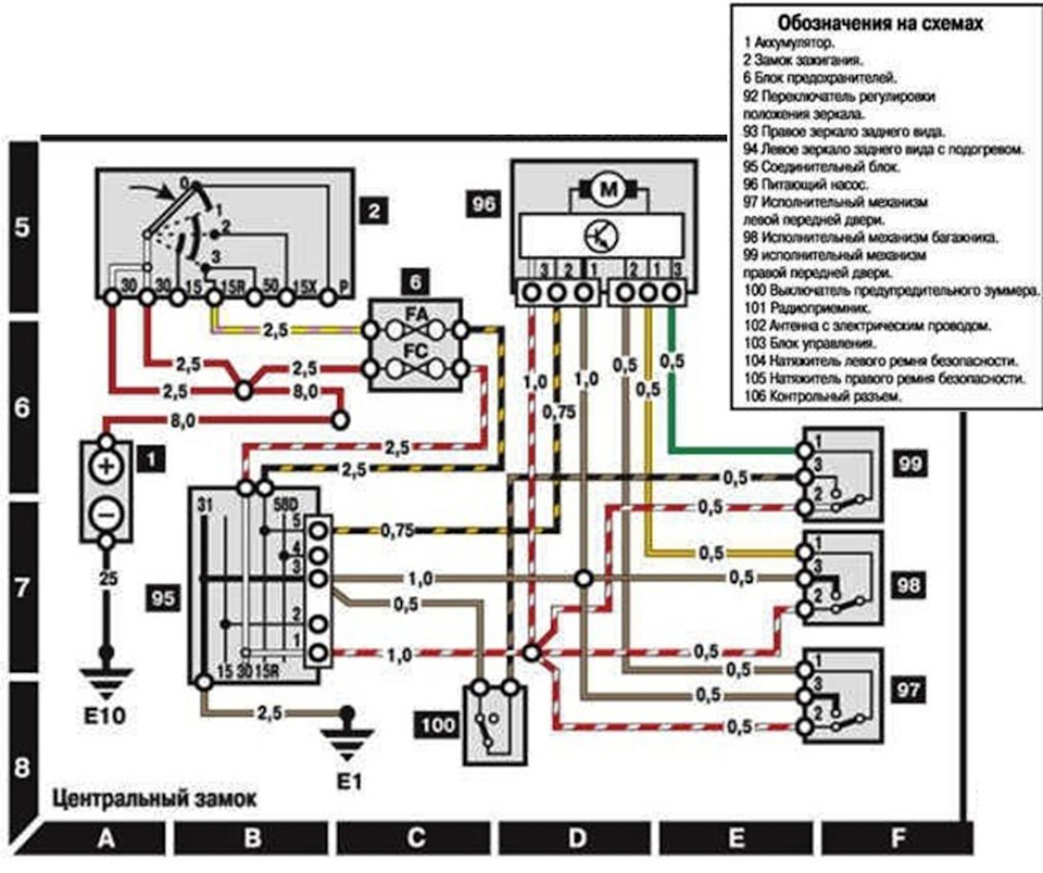

Здравствуйте. Есть у кого активатор и мультиметр под рукой? Нужно узнать. По какому принципу перемыкаются контакты в нем для срабатывания компрессора цз. Заранее благодарю.

Может схема что даст. Но я не силен в схемах(

На схеме показано положение контактов лягушек при открытых замках, пипки вверх, замкнуты 1-2. На круглый разъем компрессора приходят три плюса от трех лягушек.
При закрытии замков, пипки вниз, замыкаются 1-3. И на круглый разъем компрессора приходят три массы.
На схеме неточность --- провод от контакта 1 водительской лягушки 97 должен быть синего цвета.

Я прос о пытаюсь понять. Когда активатор падает вниз замыкаются наглухо например 1 и 2. А если поднимается то 3 и 2. Правильно? Или там кратковременное нажатие?

Падает вниз --- наглухо 1-3
Поднимается вверх --- наглухо 1-2 (на схеме именно вверх)
Понятно. Прояснилась ситуация...просто ставить буду кнопку цз. Хотел точнее узнать принцип работы данного активатора. Благодарю за помощь!
Параллельно контактам лягушки самоделку подключать нельзя, будет КЗ.
