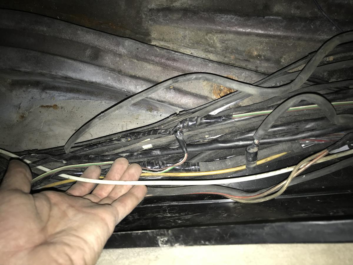

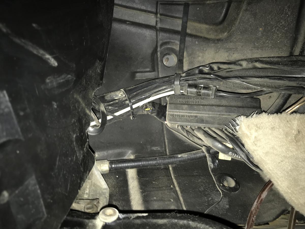

Помогите словом ) проблема такая, после перекраска кузова и его разбора - сбора, перестали откидываться подголовники с кнопки,проверил - все трубки на месте(две на подголовники и одна основная которая идёт на переходник( под задним левым пассажиром) в две трубки на подголовники, запускаешь машину, нажимаешь кнопку, там жужжит под сидением и разряжение есть в двух трубках, получается вакуум на них есть,но они не откидывабтся! :( Может вакуума не хватает подумал я)пошел дальше по этой трубке а она идёт по полу в сторону водителя и дальше под панель со стороны руля,а вот дальше я не мог посмотреть куда идёт , ну я так понял что под капот, но куда ??? Или в чем может быть проблема?
Так как я один был в гараже, не было возможности определить где она идёт под капотом....

Под капотом над вакуумным усилителем. Трубка белого цвета, она одна такая. Цепляется с тройнику-разветвителю разрежения от впускного коллектора.
Я так понимаю, она ещё и на корректор фар идет?

От разветвителя, что над вакуумником, разрежение раздается всем желающим --- на корректор фар, подголовники, климу и пр.
