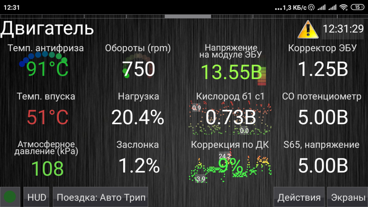

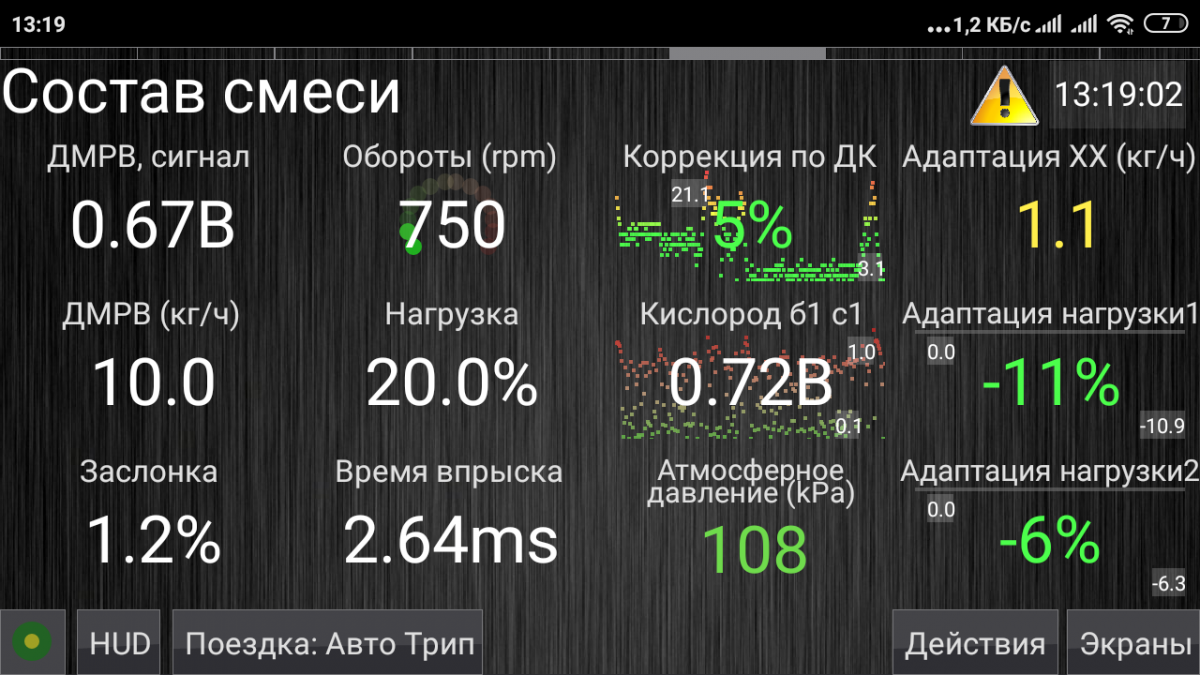

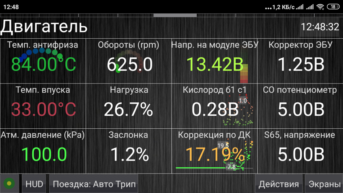

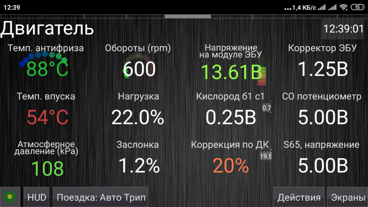

Здравствуйте.Залил на Роснефти 95 бензин.Бак был почти пустой.Проехал 70км начала сваливаться коррекция по датчику кислорода.Главное на ХХ все нормально,а при включении драйв обороты просаживаются и начинаетя вот такое.Первые два скриншота до сброса адаптаций.Третий  скриншот после.Может такое быть из за бензина?
