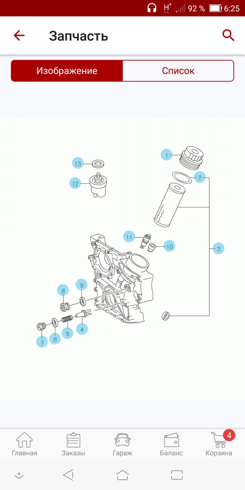

Заказал еще два клапана под номером 11 и 10 может быть и в них дело. Еще вопрос к знающим что за клапан под номером 4 . Кто в курсе отпишитесь.

Может как раз редукционный клапан зависает? износ шарика или поверхности

Редукционный клапан это тот что в насосе стоит как я понимаю?
