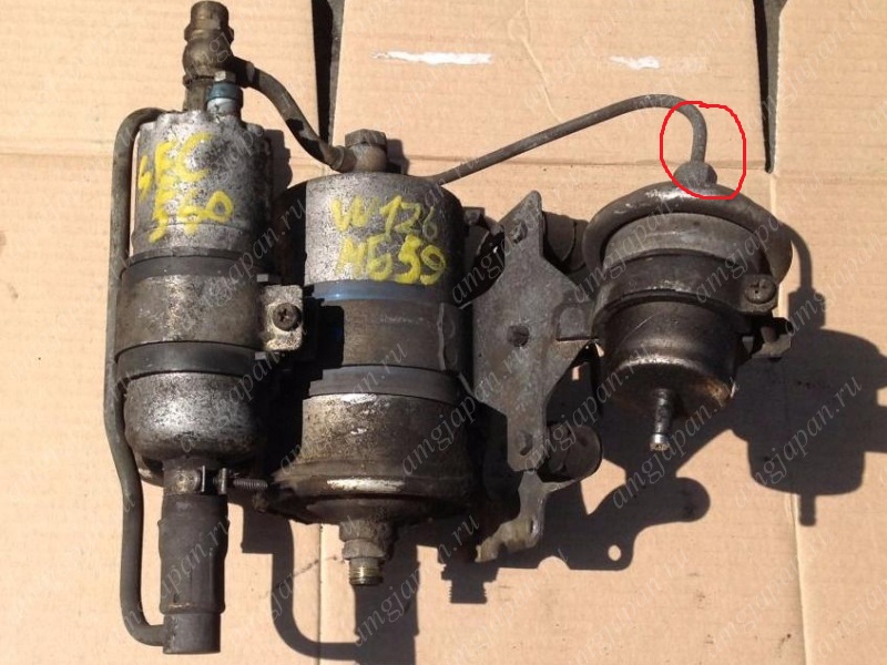

#6 ОФФЛАЙН   KOTYARA
KOTYARA
  • Cообщений: 4523
    Мерседес
Отправлено 02 June 2019 - 21:49
Помыл бак (был чистый и сетка). Всё в норме. Проблема не ушла. Когда начинает жужжать насос, машина дёргается. Буду менять насос.
Там в связке клапан есть (аккумулятор) его бы неплохо проверить - снять тонкую трубку с него и заглушить и если вдруг при включении насоса потечет из него фантаном то в нем проблема ...и при этом скорее всего запуск будет плохой и при выключенном зажигании тарелка будет падать ....но такое видел пару раз на 1000 !

#8 ОФФЛАЙН   Nikolaj76
Nikolaj76
  • Cообщений: 139
  • Город:Керчь
    W124,230е,1989
Отправлено 02 June 2019 - 22:17
А он ремонтируется? Трубку заглушить здесь?

Отправлено 03 June 2019 - 13:03
Снял шланг с другой стороны аккумулятора. При включении зажигания вытекает бензин слабой струёй. Бензонасос отключается , теч перестаёт .
