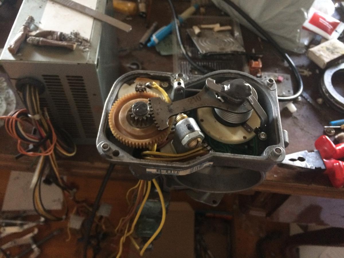

Всем привет! Перепаял я реле перегрузки (особых косяков замечено не было, разве что немого потемневшая катушка), заменил проводку в дроссельной заслонке (провода были целые, но полопавшиеся) После этих переделок работа дросселя не изменилась. В интернете наткнулся на замер напряжения на разъеме от компьютера до дросселя. у меня не совпадают показания. У кого есть информация на какие пины и какое напряжение должно приходить от ЭБУ на дроссель? по моим замерам следующие показания. При включении зажигания заслонка приоткрывается, но не может удерживать это положение и начинает дергаться. видео работы прилагаю. Подскажите куда копать дальше, смущают показания от компьютера. должно ли приходить напряжение на 6 из 8 ног? Правильно ли я нашел распиновку разъемов со стороны дросселя?
От ЭБУ к дросселю
1 - 10,7
2 - 5,82
3 - 9,62
4 - 12
5 - 0
6 - 10,85
7 - 0
8 - 12,8
Дроссель
1-датчик положения дросселя
2-датчик положения регулятора ХХ
3- +5 Вольт (питание потенциометров)
4-электромотор дросселя
5-масса (контактный датчик закрытого положения дросселя)
6-выход контактного датчика закрытого положения дросселя
7-масса потенциометров
8-электромотор дросселя
