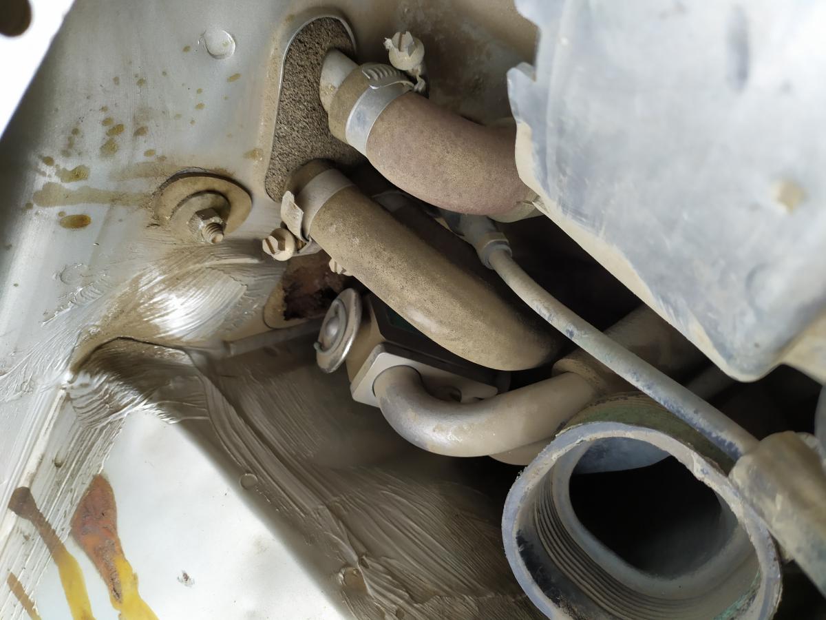

Всем привет. Подскажите где находится расширительный клапан кондиционера 140 830 04 84. И как до него добраться?

Всем привет. Подскажите где находится расширительный клапан кондиционера 140 830 04 84. И как до него добраться? S500 1997 WDB1400511A330184
он находится со стороны водителя под трапецией дворников.чтоб к нему добраться надо снять трапецию и пластик закрывающий доступ.вы увидите по трубкам кондейным.он там недалеко от гтц,около патрубков входа печки.так выводы печки и кондиционера все в куче можно сказать.снимается просто.откручивается гаечка на 10 снимаются трубки.под ними 2 болта шестигранника на 4 или на 5,уже точно не помню.они откручиваются и клапан можно снимать.там придется заменить 4 резинки.лучше заказать их заранее.оригинал стоит около 3 долларов за одну резинку.доступ не очень удобный,но не смертельно.удачи

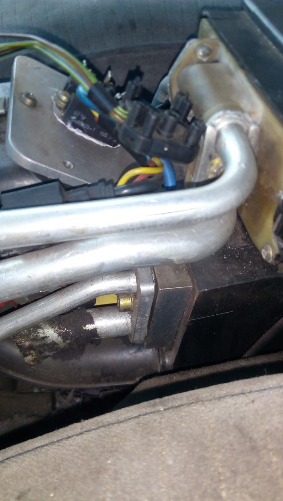

На каждый испаритель должен стоять свой ТРВ
#7 ОФФЛАЙН   Кольянчик))
Кольянчик))
  • Cообщений: 2642
  • Город:Беларусь, Солигорск
    w140
Отправлено 09 June 2019 - 22:32
насколько я помню,то там задний испаритель подключен под капотом паралельно основному .но у меня там нет этих магистралей,ранее кривые руки полазили.и около испарителя заднего заглушено.но трв я там не видел.
#8 ОФФЛАЙН   Кольянчик))
Кольянчик))
  • Cообщений: 2642
    w140
Отправлено 11 June 2019 - 23:36
Вот как раз сегодня ковырялся в районе тоннеля, зафоткал вход в испаритель задней печки.там есть какой то квадрат,но на клапан трв не похож.IMG_20190611_202953.jpg

#10 ОФФЛАЙН   steps
steps
  • Cообщений: 32
  • Город:Воронеж
    W140, S500, 1997
Отправлено 16 June 2019 - 13:39
Добрался до него. Проблема решена))
