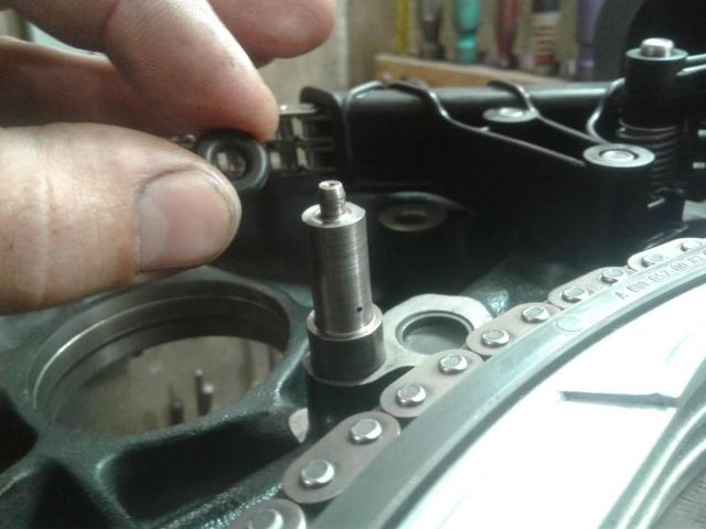

#9 ОФФЛАЙН   nikolaj w124
nikolaj w124
  • Cообщений: 782
  • Город:г. Елец Липецкая обл.
    W140 300TD
Отправлено 11 October 2018 - 07:22
надо заменить лобовину двигателя по тому что в старой нет канала для подачи масла в вакуумный насос
Это штуцер с ом606, отверстие для подачи масла на цепь и уплотняющее колечко и штуцер для подачи масла в вакуумный насос
(http://www.oldmerin....=7#entry2676776)
post-44855-0-55661700-1522442080_thumb.j
Николай 8-904-691-18-24.   W140 300TD  г. Елец
#10 ОФФЛАЙН   genzemarta
genzemarta
  • Cообщений: 2016
  • Город:Брянская обл.
    W124 2.0TD W210 2.9TD
Отправлено 11 October 2018 - 07:33
(http://www.oldmerin....=7#entry2676776)post-44855-0-55661700-1522442080_thumb.j
Совершенно верно, вот по центру и есть канал который идет лобовину и в вакуумный насос и колечко это все уплотняет. А 601 603 (кроме 602.982) в нем нет этого отверстия и высота меньше. И в лобовине входа под него нет.
Сообщение отредактировал genzemarta: 11 October 2018 - 07:36
