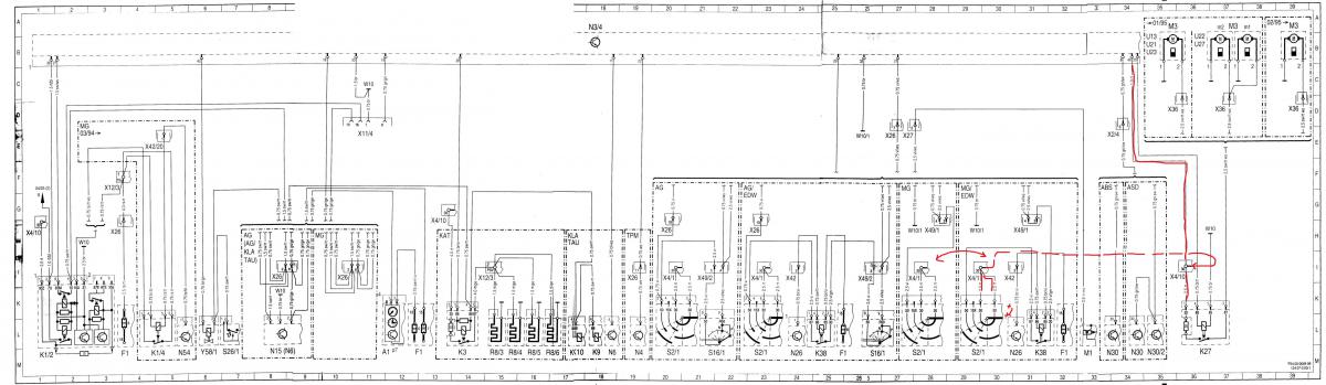

И так, дожди прекратились, машина полностью высох. и не заводится. как сказали начал проверять питание на на разъеме эбу с салонной стороны. 27, 39 присутствует. а вот 40 пин молчит. посмотрел в сехеме, на 39 идет с реле перенапряжения. а вот 40 пин по схеме идет на К27, там же и срастается с S2/1. последнее это замок зажигание или что?

Отправлено 18 June 2019 - 07:27
просто если верить схеме, S2/1 и если это замок зажигания, то на 40 пине эбу питание +12в должно быть постоянно, не зависимо открыт или закрыт замок. так ли это?

походу все таки с замка должно приходит питания. на предохранителях реле бензонасоса и перенапряжения питание есть, получается обрыв на их соединении

пин 40 - постоянное питание
