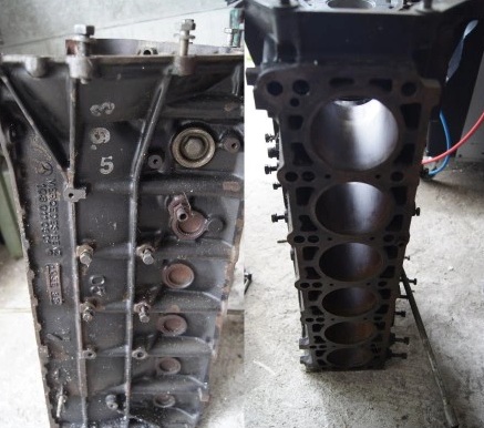

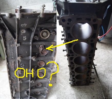

Добрый день!
Подскажите где слив ОЖ с блока цилиндров?
Оно?
#2 ОФФЛАЙН   андрей 979
андрей 979
  • Cообщений: 98
  • Город:омская обл.
Отправлено 19 June 2019 - 14:09
оно.
#3 ОФФЛАЙН   Dimon KZ
Dimon KZ
  • Cообщений: 162
  • Город:Атырау
    WDB1240261B439975
Отправлено 19 June 2019 - 14:15
оно.
Как сливать? Что откручивать?
#4 ОФФЛАЙН   андрей 979
андрей 979
  • Cообщений: 98
  • Город:омская обл.
Отправлено 19 June 2019 - 14:24
надеваешь шланчик,и ослабляешь гайку,не сильно,но бывает гайку открутить проблематично,прикипает.

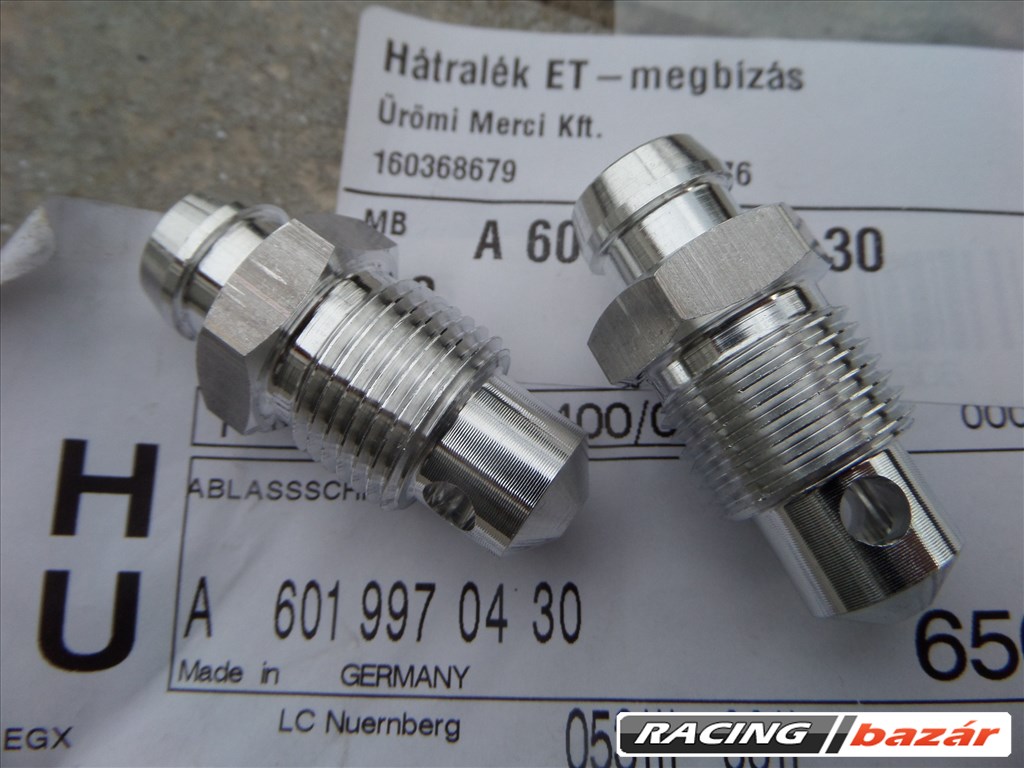

блок чугун, штуцер алюминь, как правило не трогали 100 лет), при попытке отвернуть 99,9% резьбе на штуцере будет хана, использовать только головку 17" на 6 граней
сначала покупаем новый штуцер и метчик для прогонки резьбы в блоке и только потом отворачиваем, предварительно почистив вокруг железной щеткой и пролив спец химией, можно погреть немного
бывали случаи когда кусок блока отламывался в месте прилива с резьбой
новый
примерно тут
89OЗ7O8Ч2ОО
