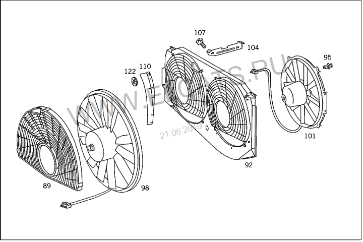

Здравствуйте! Подскажите кто знает. У меня 126 260 se 91 г.в.  печка с кондиционером. Когда включаю кондиционер( заполнен, работает, компрессор качает, дует холодный воздух) не включаются вентиляторы кондиционера, у меня двойной(на фото). Мне специалист кондейный сказал, что это  не правильно. Вентиляторы рабочие, проверял, подал на прямую 12 вольт. По какому принципу они работают, когда включаются, когда выключаются? Может кто сталкивался и знает как починить?

на бачке осушителя стоит красный датчик с двумя проводками. он включает первую скорость вентиляторов при достижении 20 Бар в системе.
вторая скорость включается при 105-107 градусов температуры мотора.
проверяется просто. на красном датчике контакты надо замкнуть меж собой, вентиляторы должны включиться на 1-ю скорость.
при снятии разъёма с голубого двуногого датчика на голове, должна включаться вторая скорость.
а прежде проверить пред и реле.
