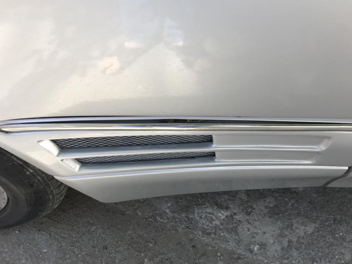

Ребят привет, подскажите пожалуйста как правильно крепится хром к молдингу крыла на w140, у моего там чем то клейким намазано, явно не штатное)
Я смотрел клипсы в каталоге емекса, но их там много и чет я ничего не понял(

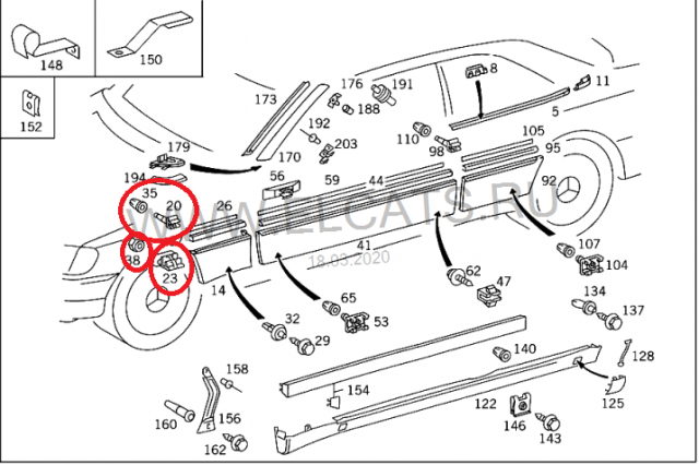

хром крепится сквозь листву к крылу
в передней части клипса с резьбой, изнутри крыла пластиковая гайка
две остальные вставляются во втулки вставленные в крыло

Спасибо, а то у меня на кровельных саморезах листва местами сидит.
