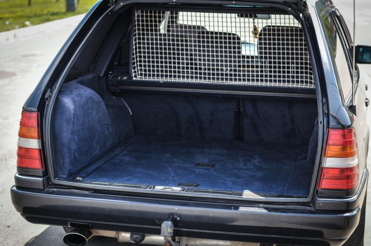

Подскажите,куда и как крепить крепёж для защитой сетки-выдвижная которая,сам крепёж есть а вот куда именно их крепить в каких местах не знаю.Скрин для примера.

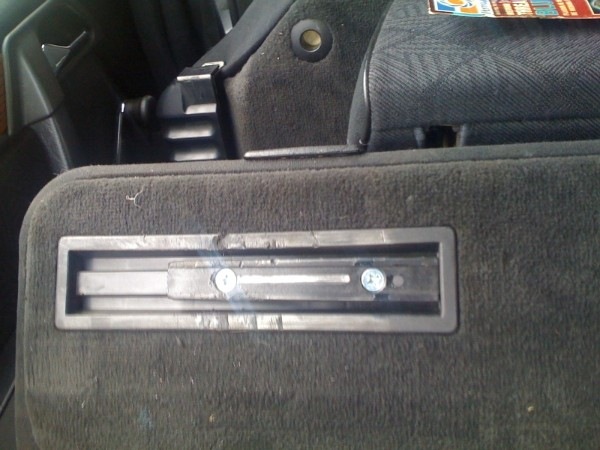

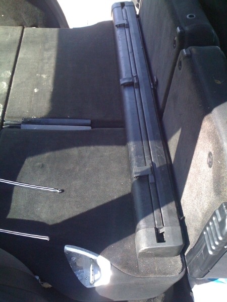

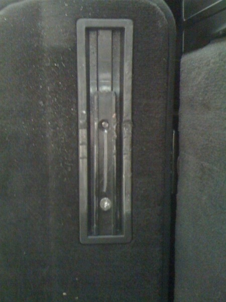

купил дополнительно? покаж фото
вот на этом фото шторка/сетка сдвинуты на снятие
Когда сарайка был только куплен, при раскладке заднего дивана не мог снять (отделить) заднюю "шторину" не снималась и всё тут! возможно этого до меня никто и не делал!
она слегка сдвигалась в сторону а дальше не шла, ну не в какую!
как выяснилось на обоих креплениях открутились болты которые и не давали снять
на работе нашелся электролобзик который и помог удалить болты
вот так выглядит всё в разобранном виде
