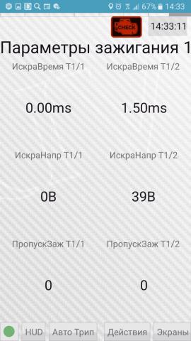

Ребят помогите пожалуйста авто W124 1995г.стоял родной блок ЭБУ 0155457032сгорел.Заменил аналогичным 0125455632.При диагностике почему то непоказывает параметры первой катушки зажигания.Диагностику делал и Старом и HFMscanom Везде одинаково скрин прилагаю.Хотя катушка работает исправно,все 4цилиндра.Ошибок нет,единственно чуть плавают обороты где то 710-750.Помогите пожалуйста советом,может сталкивался кто то с таким.

56-й блок самый первый и не всегда поддаётся столь детальной диагностике.
70-й в этом плане гораздо более продвинутый.

Да блок 92г.Думаете это связанно с прошивкой самого блока?просто мне на диагностике выдвинули версию,что умирает ключ отвечающий за катушку,якобы подгорели ножки которые дают сигнал на ЭБУ.И поэтому может в скором времени откажет катушка.
А вы уже сталкивались с такой ситуацией?
регулярно...

регулярно...
Просто диагносты пугают,что типа ключу катушечному скоро кранты,ножки отрываються и тому подобное.Спасибо успокоили.В Астрахань опять не собираетесь в ближайшем времени?
