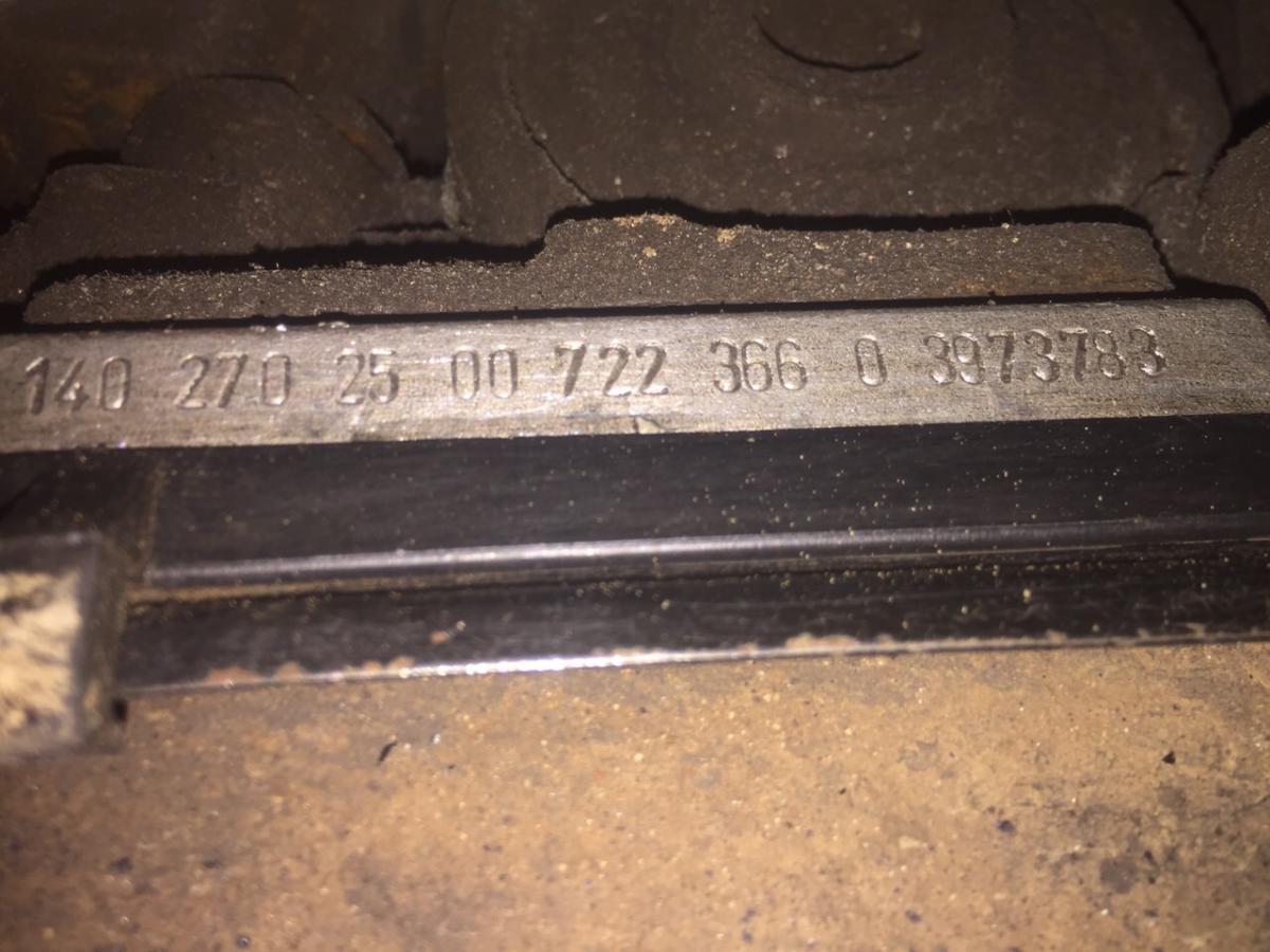

Добрый день. Представилась возможность купить недорого акпп «впрок»)) после переборки. И моя и донор w 124 e 420. Номера на коробках разные, это немножко смущает. Подскажите как узнать подойдет коробка или нет?

722.366 --- для S420
722.370 --- для S500
722.354 --- для E420

Т. Е. У меня 722.366 от s420? Стоит?
А у донора 722.370 от s 500?
И обе коробки на 124м с 4.2 мотором. Непонятно.

переформулирую вопрос: будут ли проблемы если я поставлю взамен 722.366(от е 420) коробку 722.370(от е 500)

Себе поставил бы не раздумывая, другому советовать не решусь. (У всех подход разный).
