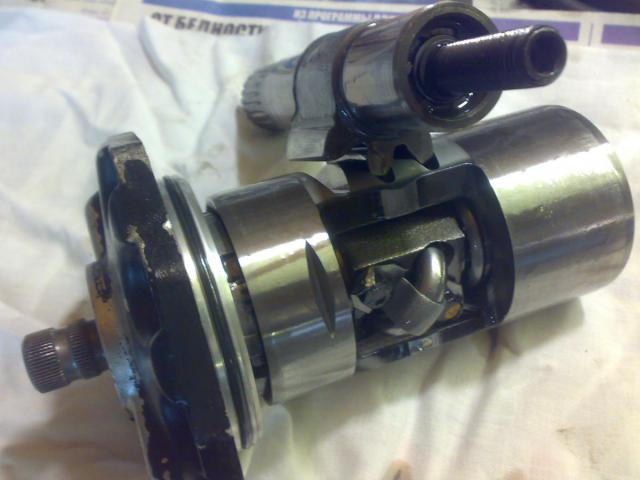

Привет.У меня люфт в паре вал-поршень в редукторе.Пробовал регулировать зазор вал-сошка только руль тугой становится.У меня какой вопрос когда устраняешь люфт в паре вал поршень там меняется тефлоновое кольцо.Какая это позиция на картинке?И что еще нужно покупать кроме сальников?

Купи комплект уплотнений , у него цена 600 рублей, там будут все колечки подлежащие замене (Febi 06471 Прокладки редуктора рулевого комплект)
когда будешь разбирать проверь люфт упорного подшипника в крышке , при необходимости отрегулировать.
ну и про шарики почитай, чтобы они не закатились куда не надо,  тогда они стопорят вал шариковой гайки и разобрать этот узел потом будет проблемно.
