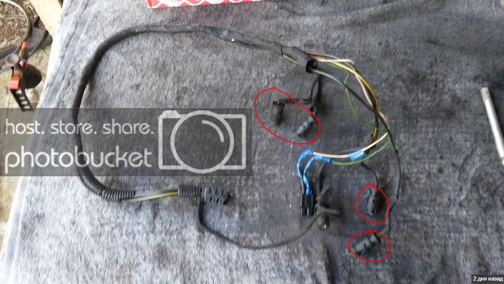

Оторвался наконечник (резинка-оплетка), сам контакт целый, но на свече не держится.
Подскажите номер или из чего можно изготовить по-быстрому.

При нормальном раскладе даже сам припаянный контакт на конце провода нормально держит и без пластика.я так полтора года ездил пока не нашел случайно защёлки наконечники.разберитпластиковый корпус (он разборный!)выними провод и сожми посильнее круглый наконечник и собирай и ставь обратно.только прикрепи провода и жгут чтоб он не болтался под коллектором и наконечники не ослабли и не спали.

На 605 и 606 разные свечи и наконечники, соответственно. С 606 проще, там обычная цилиндрическая фишка, каких полно в электропроводке. На 605 своя хитрая с пружинкой. Если только и искать б/у косу или переходить на 606 свечи.
не соглашусь с вами свечи накаливания 604-606 разные по толщине цилиндрической фишки, и как сказали ранее в проводке от 124 туева хуча таких клемм и они подходят на свечи накаливания.
