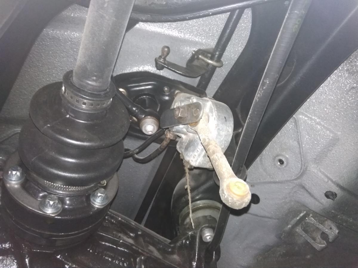

Доброго дня! Подскажите подключение трубок с насоса подкачки к крану и сброса избыточного давления в бачек. Однотрубная система- трубка с насоса на кран и с крана в бачек - какая куда? У крана два отверстия одно выше другое ниже.с насоса к верхнему отверстию а обратку к нижнему,или наоборот?спасибо.IMG_20190415_192214.jpg IMG_20190415_191206.jpg

Да подача с насоса верхняя трубка, обратка нижняя.

спасибо
