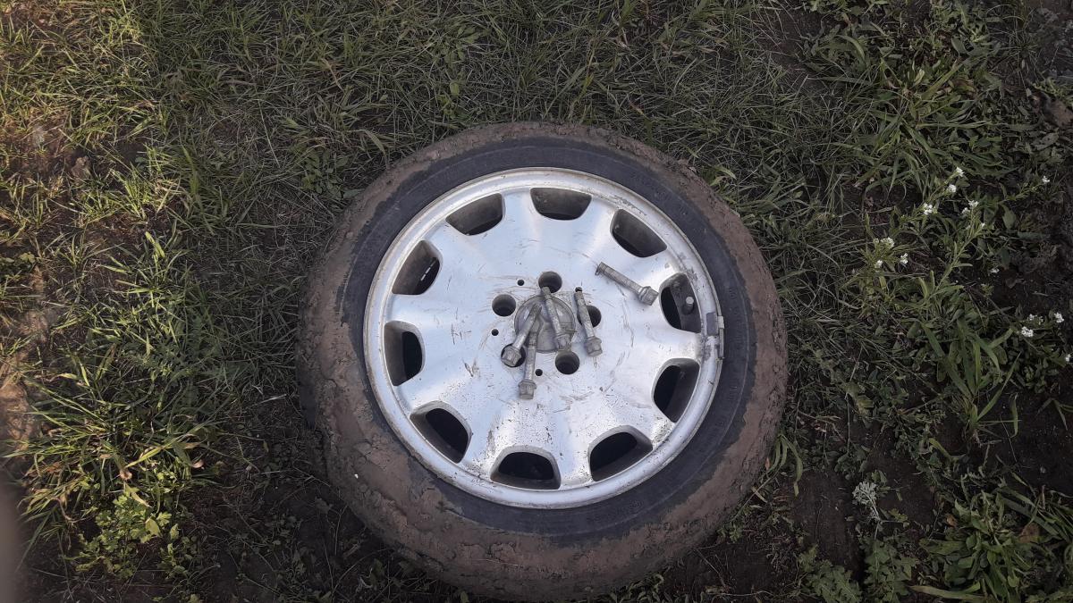

спасибо парни за информацию,завтра разберу и попробую выкинуть проставки.Заодно и пофотаю что там за папраметры.По виду литье оригинал меррс,правда в каталогах его почему то нет.Ну и вылет с проставками ацкий,по грязи едешь как на джипе,куски грязи летят мимо окон)))
Фото
т.е на 16 диаметр не бывает дисков оригинала на w124?Во блин,значит у меня реплика.Я почему то решил что это оригинал.Едем дальше
Здесь смотри     http://www.oldmerin....ds&showfile=952

То, что на фотах, похоже на оригинал от W210.

Дожди притихли,скрутил я сегодня проставки.Пофотал это добро.Действительно проставки колхоз,без центратора.
А болты вроде правильные,под шар.Думал длинные будут без проставок,но вроде не цепляют ничего

вылет- ЕТ 11??? штоле ? тогда это обьясняет почему на проставках. Другое дело почему при такой длине болтов за стояночный тормозилки не цепляет?
и проверь посадочное место болтовое в колесе, мож оно там под конус. Ронал все таки,.....
Вылет у них 41. Это оригинальные диски от 210. Там же номер оригинальный присутствует на одном из фото.
