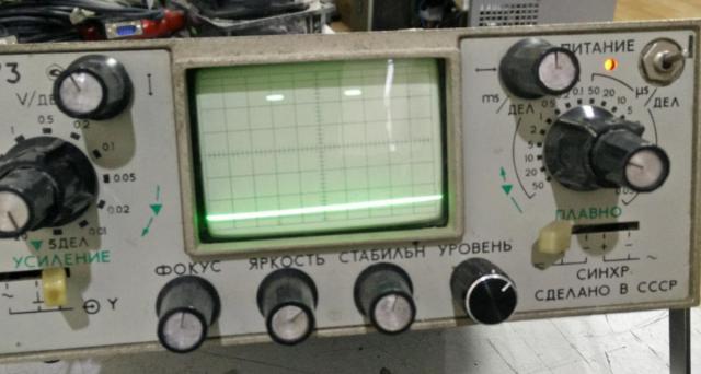

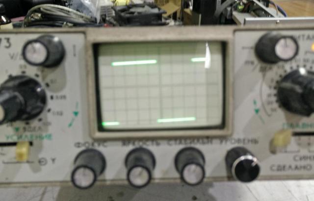

Получил новый коммутатор HUGO. Был проверен на W123. На моем не заработал.(может схемотехника разная?) Проверены он и родной на столе с генератором синуса 25-27Гц что соответствует ХХ и осциллом. Оказалось что оригинал дает значительно большую частоту сигнала TD чем HUGO. Оборудование просто не понимает меандр от HUGO. Ну и просто проверка по сопротивлению между контактами показало разницу.Нужны свежие мысли.

Замена выхода TD с коммутатора на сигнал с собранного преобразователя синуса  трамблера в прямоугольный импульс показало: заводится и все работает что со старым, что с новым коммутатором. Вывод: аппаратура не понимает меандр что логично. Это конкретно на моем авто. Может на других не критично.Тема в принципе закрыта.
