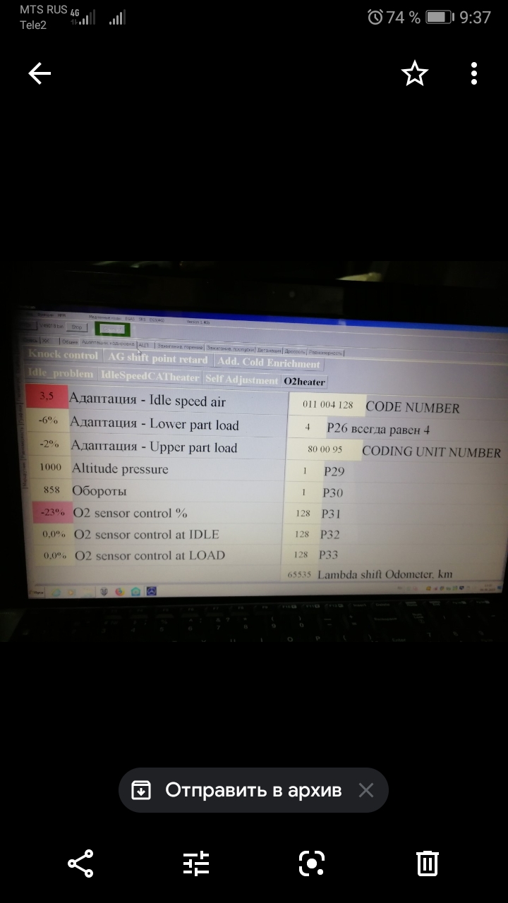

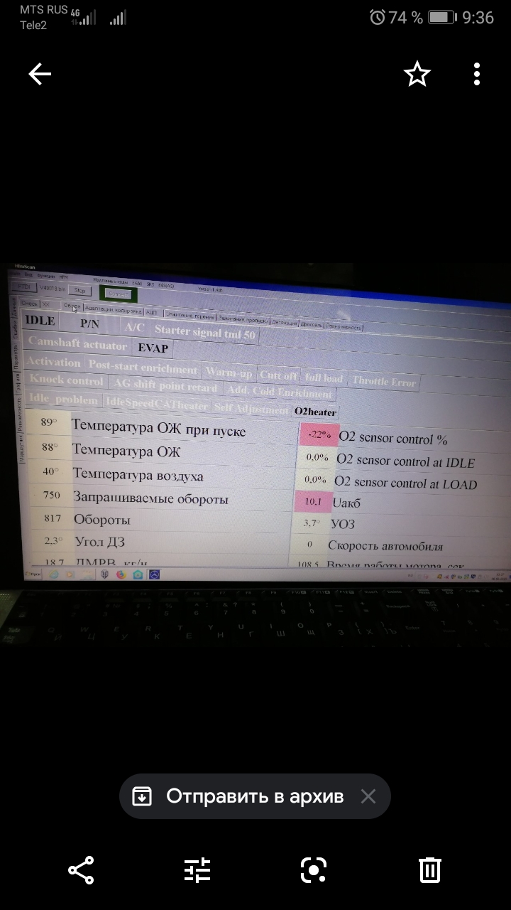

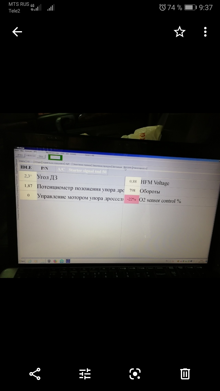

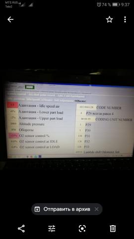

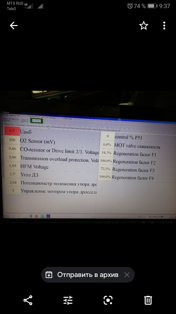

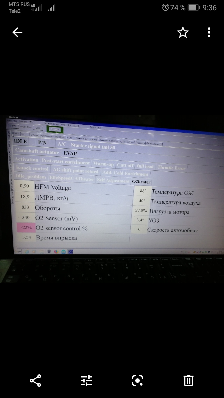

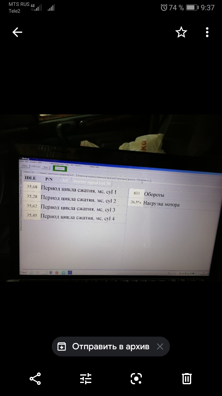

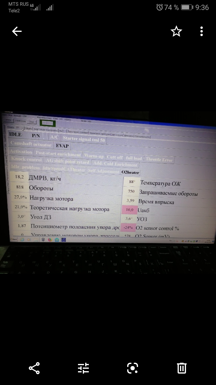

Всем доброго утра! Выручайте, ребята, сделал диагностику и не могу понять параметры. Подскажите пожалуйста, буду очень признателен!двигатель м111. 970

ну первое - расходомер в пропасть. и ищем подсосы воздуха. после сбрасываем адаптации и снова смотрим параметры.
потому как корректировка по лямбде близка к критической,
норма для 111-го мотора по воздуху на холостых 8-10 кг. ну никак не 18...

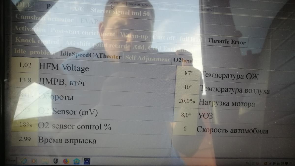

Спасибо, нашёл одно место, бывшие хабы вакуумные, устранил и сбросил адаптации.

так же посмотрите от чего теряется напряжение на ЭБУ, 10В, где оно падает, блок K40 видимо надо разобрать и пропаять (видно будет). гуглим.
кстати, тут хорошо видна частая проблема на этих моторах (210 111 и 202 рестайлы 111) - адаптация ХХ "+3.5 кг/ч", показания в поле ДМРВ 18.2 кг/ч на ХХ.
реально расходомер дает 14.7 кг, но комп на ХХ прибавляет значение адаптации и мы видим в поле расход воздуха приведеный 14.7+3.5=18.2...
так же мы видим - адаптация в сильном плюсе, коррекция по лямбде в сильном минусе... значит после сброса все выйдет в ноль и будет ближе к норме...
