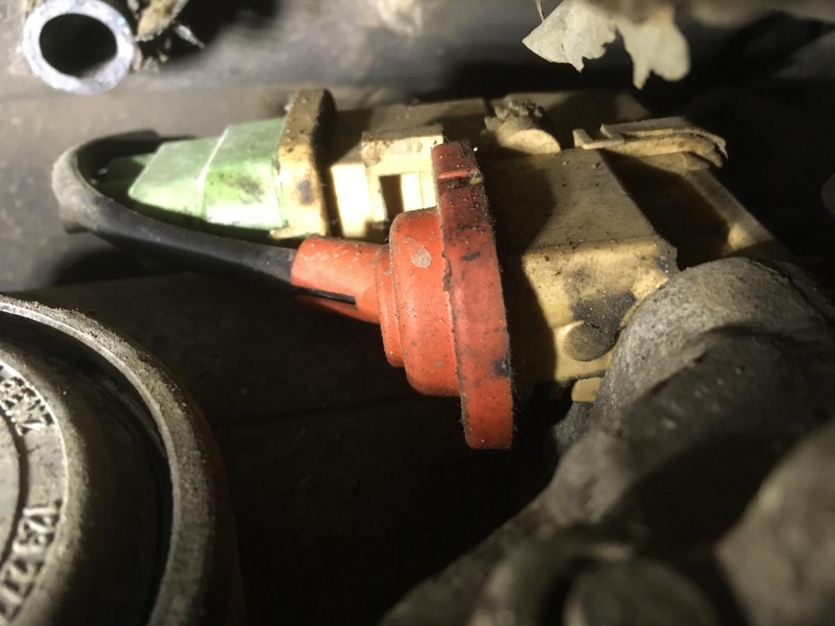

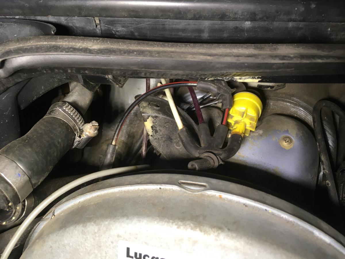

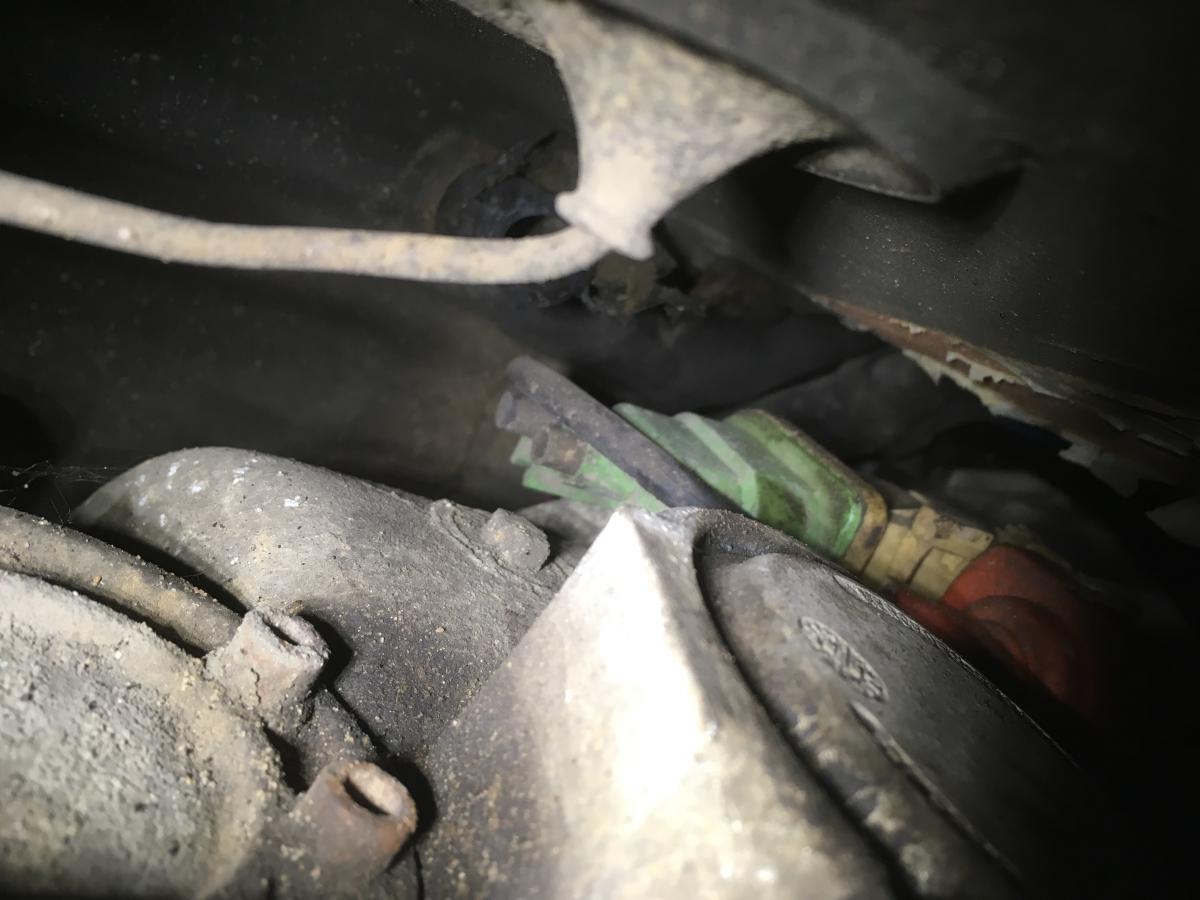

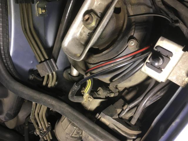

Приветствую, сильно не пинайте, сам не смог разобраться. Такая проблема: с правой стороны коробки от модуля должны отходить две трубки режимов s/e и приходить к клапану под капотом. А у меня отходит одна фиолетовая, приходит на клапан s/e, с клапана уходит на желтый клапан под стеклом, с него вдоль стекла в сторону акб. А на втором выходе по всей видимости заглушка. Есть ли у кого схемы? С тройником под стеклом тоже что то по всей видимости наколхожено.

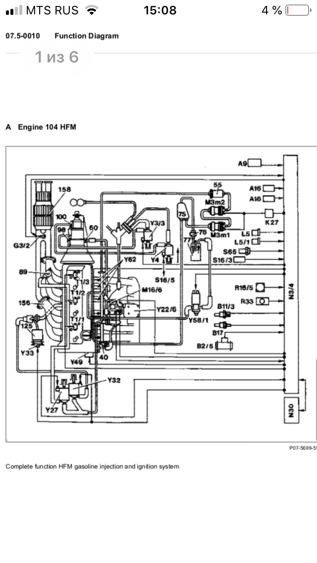

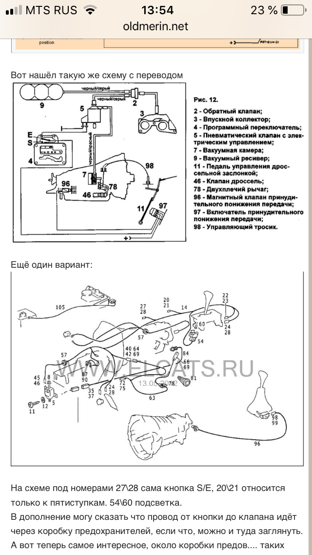

Вот ещё нашёл: есть две схемы подключения - с одной фиолетовой трубкой и с двумя - фиолетовой и зеленой. Соответственно под капотом должны быть два клапана электромагнитных. В чем разница этих двух систем? Какую роль выполняет вторая зелёная трубка? Мотор 104 hfm. Коробка 722.4
