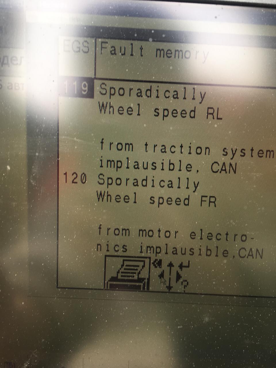

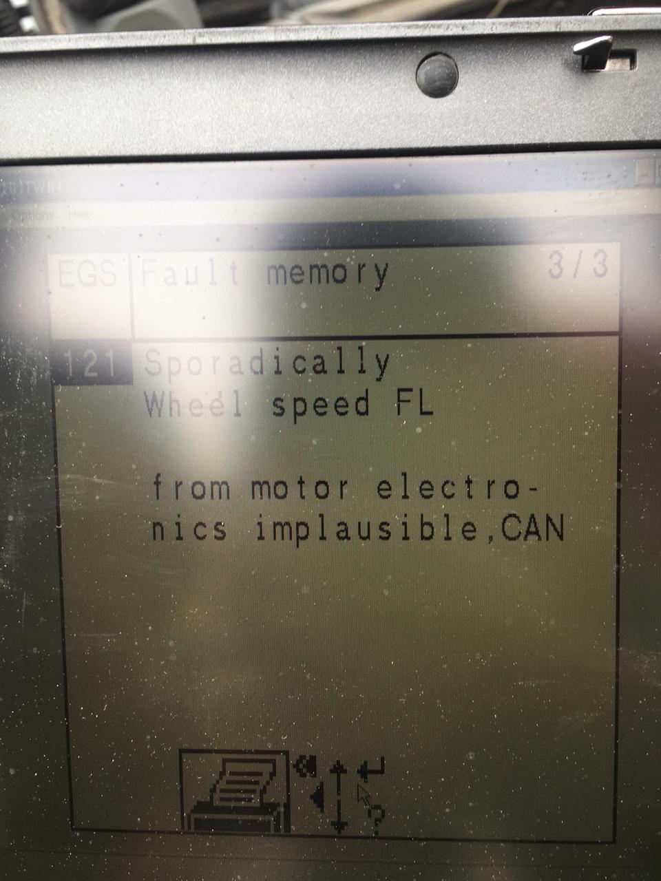

Всем привет! w140 s320 1997 Такое дело, тупит коробка, при движении скидывает передачу вниз на 2 или 1, смотря на каком режиме едешь w или s, при скидывании клеммы сначала норм, через метров 200 всё по новой. Читали ошибки, выдаёт ошибки по датчикам abs колёс, стираешь ошибку едет норм немного, потом снова коробка скидывает передачу и ошибки снова появляются. Может ли коробка так себя вести из-за этих ошибок по abs.
Может кто сталкивался с подобным?

я бы начал с чистки гребёнок. вероятность того. что сразу умерли три датчика, крайне низка. а вот то что эти гребёнки никогда не чистили - более чем высока...

Разобрались с абс, машина поехала, акпп нормально стала переключать, но ошибка 054 по акпп так и висит. Может кто знает, что может быть?
