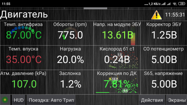

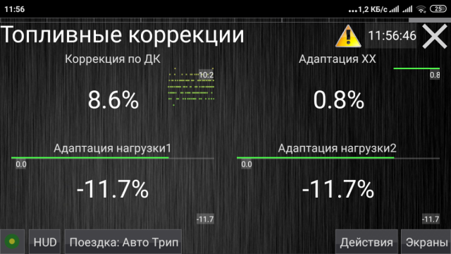

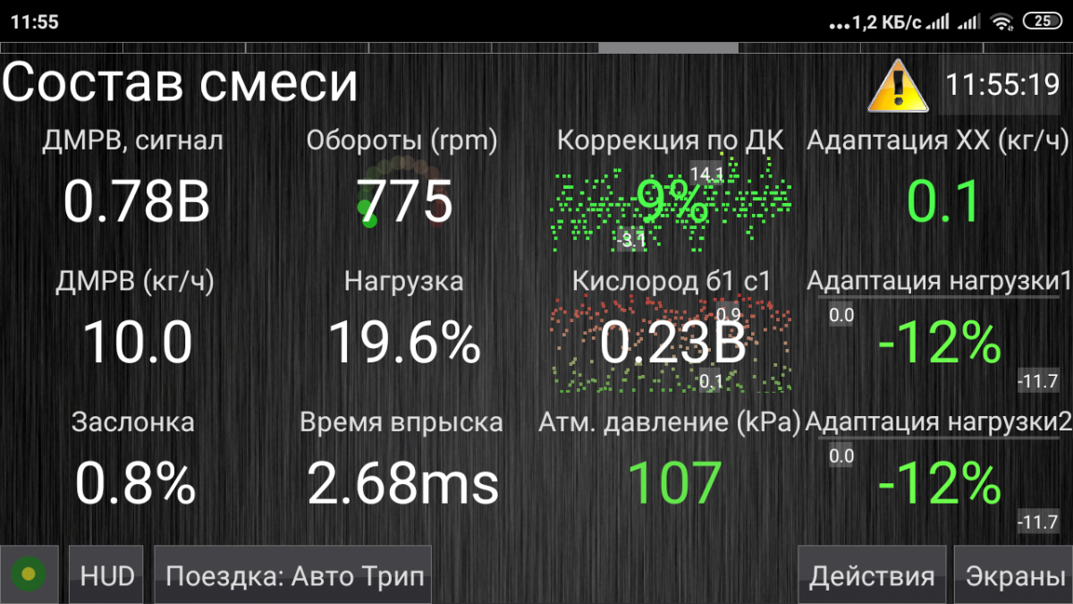

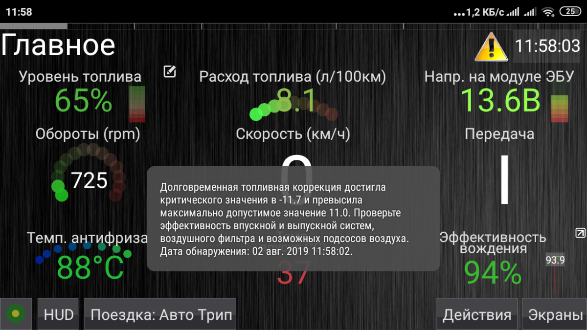

Здравствуйте.Подскажите почему выскакивает такое предупреждение как на последнем скрине.Подсосов нет .MOT клапан работает.Чего ей надо.HFM 11160.Катализатор вырезан давно.

Машина эксплуатируется в основном по городу.Заметил что это происходит при езде по трассе.  Адаптации сбрасывал пару месяцев назад.Завис клапан MOT.Там коррекция по лямбда на холостом была 18-20 процентов.А адаптации надо периодически сбрасывать?

периодически надо машину читать.
если лямбда новая и бошевская и ей нет причин не верить, то мотор реально криво работает по смеси. не смотря на приемлемые показатели.
к примеру, и расход воздуха и время впрыска по своему каждый в норме. но 10 кт, должно соответствовать время чуть больше 3мСек,а по факту 2.68.

адаптации -12%, это говорит о том что система считает дозу топлива больше, чем нужна для данного воздушного потока.
причины этого
1. расходомер завышает поток на 10% (редкость для родных ДМРВ)
2. повышенное давление топлива или нет вакуума на регуляторе давления
3. форсунки (если вдруг менялись от другого мотора). возможно деградация форсунок так же происходит но я про это не знаю.
4. компенсация времени впрыска по напряжению. иными словами если комп измеряет напряжение ниже чем оно есть на самом деле (тоже редкость) на 2-3Вольт.
