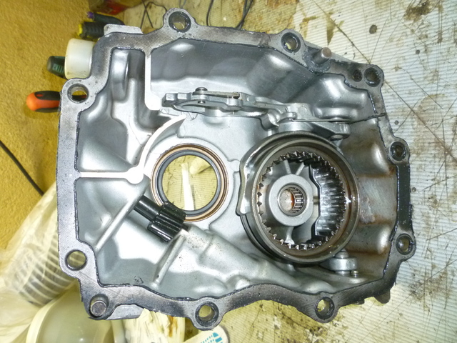

Здесь 2 варианта: 1) переставить заднюю крышку и ведущую шестерню привода спидометра от 717.430  2) установить электронный спидометр от 126.
Задняя крышка у меня есть, 5 т.р. Есть также и электронный спидометр от 126, 3 т.р.

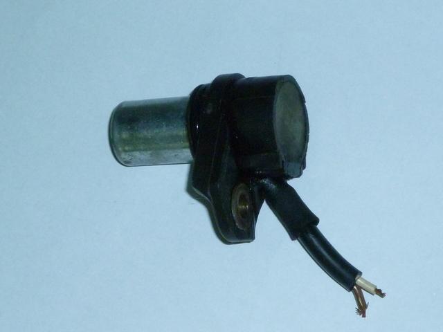

Спасибо! Тоже думал по поводу установки спидометра от 126-го. Много переделок потребуется? Там же по-моему диаметр шкалы меньше? Крепления тоже другие? Проводку надо будет колхозить. Хз даже, что проще, спидометр или крышку на коробке поменять.

По поводу установки спидометра от 126 в 123-ю приборку - ничего не могу сказать. С проводкой, кстати, там все просто, корпус разъема у меня есть. Есть также датчик в коробку, 1 т.р.
Вот общий вид 126-й приборки, может всю ее проще засунуть?...
По мне, проще конечно переставить крышку КПП, хотя трос спидометра - та еще гадость. Ваш трос, кстати, будет короток для 5МКПП.

Я как то схожую систему реализовывал на кабане.ставил шестиступенчатую МКПП .там тоже есть точно такой же датчик.тактй же кстати и на бусах Вито и спринтер старых годов .я делал кольцо и крепил его пол болты кардана.наваривал 4 лепестка под датчик.именно столько было внутри КПП на валу.и все прекрасно работает по сегодняшний день.это к вопросу о замене задней крышки КПП.IMG_20190606_204820.jpg

Так мне наоборот, под тросик с датчика переделать надо. Хотя, датчик конечно интереснее.

Ну, это уже глубокий колхоз. Здесь коробка с завода под электронный спидометр.
