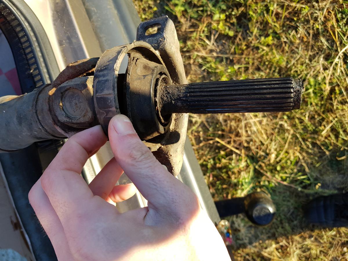

На моей модели отличаются, но где-то я вычитывал что на таксишных версиях и спереди и сзади стоят одинаковые.
Лучше демонтировать карданный вал и самостоятельно замерить штангенциркулем, обычная линейка тоже подойдет.
https://yadi.sk/d/uh2JMmzoJXNIRg
обычно вин код дает точный ответ
В прошлом году при изучении данного вопроса и последующего заказа, интернет-магазин мне несколько раз отказывал, т. к. считал что у меня установлены 90 мм.
По рекомендации Павел126 приобретал муфты в коробках от Febi, потому что в них наибольшая вероятность что лежат муфты оригинального поставщика SGF.
При замене муфт также выявилась необходимость замены подвесного подшипника карданного вала.
